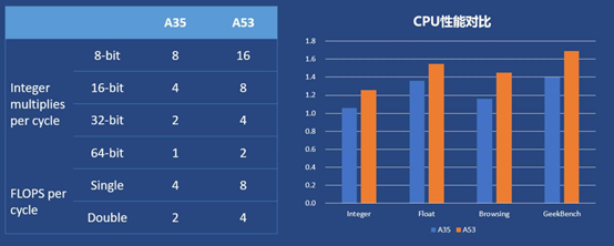

A53和A7都属于高能效比的架构方案,这两者在渲染管线上有着比较多的相似性,比如顺序8级管线。不过前者又有比较显著的同频性能提升,包括改用64位Armv8-A指令集架构与扩展,更完整的超标量支持。A53的双发射有着更强的灵活性,分支预测精度有改进;另外整数、浮点单元、Neon以及存储性能都有提升。
后续的A35实际更多的着眼于效率,它在性能方面定位于A7同档,整体微架构与A53也很相似——前端有一些变化,在取指单元上做了重新设计,取指带宽对能效做了权衡,指令队列更小;Neon/浮点管线在面积效率上有变化。
全志方面为我们提供了A53相较A35的性能提升数据,除了每个周期整数乘法与浮点单精度与双精度FLOPS性能,还有一些基准测试。这个数据也基本符合Arm早前官方给出的,基于不同场景A35性能大约是A53的80%左右。具体到R329芯片,相比R328“提供1.58倍整数算力,1.98倍浮点算力”——后者采用的是双核A7(1.2GHz),所以这个程度的提升也在预期中。

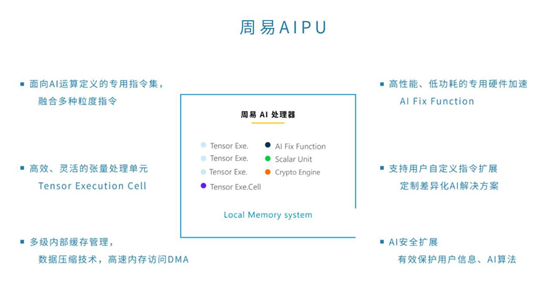

不过似乎在全志看来,仅通用处理器+DSP(以及片上SRAM)的设计,在实现更高算力方面仍然不够,所以R329还选配了一个专门的AI专用处理器:周易AIPU。周易AIPU是Arm中国研发的AI处理器IP。加AI专核在行业的同档竞品中似乎还是比较罕见的。
Arm中国此前有提到过AIPU相比DSP的优势,加上现在更多的AI专核也有考虑支持可编程性的问题,以适应不同算法。Arm中国能够利用自身优势来构建AI软件生态,而DSP虽然也能做AI处理,但不同架构间始终没有形成规模生态,对软件开发而言并没有那么友好。另外当然也就是AI专核拥有一套AI和神经网络优化的指令集,在算力和效率上,运行一些专门的负载任务时也会更出色。
Arm中国2018年11月发布的“周易”平台,主要包括两部分,一是AIPU,二是Tengine框架。AIPU最大的特点就是拥有一套AI和神经网络优化指令集,实现包括张量指令、实现定制硬件加速单元的特定AI指令,以及AI计算的标量指令等,另外也支持用户自定义硬件实现。
支持包括TensorFlow等各种通用框架也是当代AI处理器的标配了,Arm中国的资料提到AIPU“支持用户一键式加载算法”,并且通过高效、灵活的张量处理单元(tensor execution cell)实现编程灵活性。

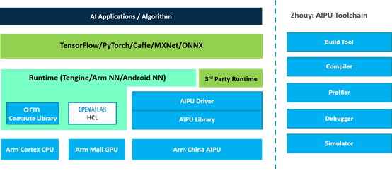

至于周易平台除了AIPU之外的Tengine框架,它实际并不依赖于AIPU,应该算是整个Arm AI生态的组成部分。它能够对现有Arm架构的芯片算力做提取,所以Tengine也支持Arm CPU、Mali GPU以及第三方AI单元,为AI应用开发提供一个抽象的运行时接口。全志针对R329自己也有为开发者提供全套软件工具链,很大程度应该也是在为周易生态添砖加瓦。
