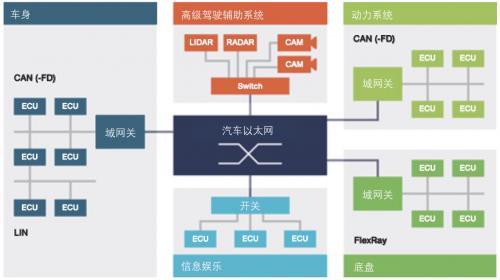

今天的汽车有超过八十个电子控制单元(ECUs),CAN、LIN、FlexRay、MOST 和 SENT 一直承载着这些 ECU 和各种机载系统之间的信息,比如发动机、传动系统、传输、刹车、车身、悬架、信息娱乐系统等(图 1)。此外,蜂窝和非蜂窝无线技术正把外部数据流传送到信息娱乐系统、导航系统和交通信息系统。
图 1:在汽车系统中,不同的总线和数据速率提供了必要的通信功能。

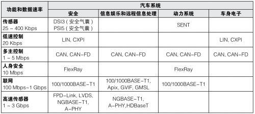

随着传感器的数量越来越多,灵敏度越来越高,它们会产生庞大的数据。可以想象,10~20 个摄像头,提供 360 度全景视图,所有摄像头都发送 1080p (现在)或 4K (将来)高清数据流,像素深度从 16 位提高到 20 位甚至 24 位。这些数字正在迅速叠加在一起:一个支持 24 位像素深度的 4K 摄像头以每秒 10-30 帧的速率,生成每帧 199 Mb 的数据。尽管 1 Gbps 速率现在可能足够了,但很快就需要 10 Gbps (图 2)。
图 2:数量越来越多的传感器和 ECU 之间需要更快的数据速率和更宽的带宽。

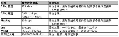

在考虑不同的总线时,每种总线对应的最大数据速率及其支持的网络拓扑类型,图 3 汇总了部分数据。汽车以太网还增加了“交换式织物”功能,以在局域网(LANs)中实现有效的性能。它结合使用硬件和软件,使用多台以太网交换机,控制网络节点中的业务。织物网络识别其所有路径、节点、要求和资源。在这种架构内,可用的地址空间为 224 个,可以连接最多 1600 万个节点或设备。
在新一代 IVN 领域,标准化实例包括汽车以太网、MIPI A-PHY 和 HDBaseT 汽车。通过采用 IT 领域经过验证的技术,汽车行业将获得明显的全新商业优势,因为未来的汽车正变成带轮子的数据中心。
图 3:主要汽车总线特别适合特定距离的任务,但其通用性也因此弱于基于以太网的网络。

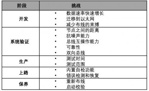

随着汽车的自主度越来越高,系统故障导致的后果也变得越来越严重。为帮助保证这些系统安全可靠地运行,车载网络测试在整个汽车生命周期中的重要性在不断上升(图 4)。因此,审慎地选择系统设计工具和 IVN 测试解决方案,满足汽车生命周期所有不同阶段的需求,将给一级供应商、汽车 OEM 及汽车最终用户带来深入的优势。
图 4:车载网络测试在整个汽车生命周期中的重要性在不断上升。
