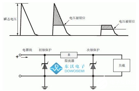

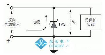

用于汽车电源线初级保护的甩负荷TVS管SM8S系列可分为两类:外延型和非外延型。在反偏的模式下,它们具有相似的击穿工作特性;不同的是,外延型TVS管在正向模式下,具有低正向压降特性,而且非外延型TVS瓜在同等条件下,正向压降相对比较高。这个特性对于加在电源线上的反向电压,尤其重要。在反向电源输入模式中,电源线电压与TVS管正向压降的电压相同,这个情况下很容易引起电子线路故障,此时外延型TVS管的低正向压降能够很好地解决这个问题。当然,保护电路免受反向电源输入损害还有其他的方法,感兴趣的小伙伴可与东沃电子FAE工程师沟通。
TVS管SM8S系列在汽车电源线上的防护方案
汽车系统中保护电路的初级对象是高浪涌电压,但是被钳位的电压仍然很高。为此,在24V动力总成中的次级保护尤其重要,如卡车和货车中的动力总成。其主要原因是因为大多数稳压器和DC-DC转换器IC的最大输入电压可达45V-60V。这种情况下,建议在电源线上增加电阻,来减少瞬态电流,此时就可以使用更小额定功率的TVS管作为次级保护。
针对不同的汽车电子设备,其所需要的电路保护元器件型号是不一样的。具体电路保护方案设计、保护元器件选型、产品测试等服务,可咨询相关领域的专业人士。
