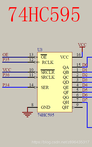

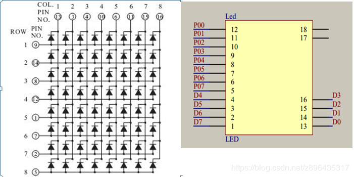

一、电路图
在这里插入图片描述
引脚D0 ~ D7 接的是点阵的行,引脚P0~P7接的是点阵的列
二、74HC595芯片
74HC595芯片是8位串行输入8位串行或并行输出,串行到并行的数据转换。通过SRCLK上升沿,将SER的状态(高电平为1,低电平为0)以左移的方式存到芯片的寄存器中;通过RCLK上升沿,把寄存器中的8位以并行的方式输出(D0~D7)。在此次实验,74HC59起的作用与之前数码管实验中的138译码器的作用相同,但两者功能不同。
三、电路原理
根据电路图可知,当D0~D7为高电平时,P0 ~ P7为低电平时,LED才会亮。点阵的显示与数码管显示的方式类似,能过每次点亮不同行的LED并不断切换,可以形成同时显示的错觉。
