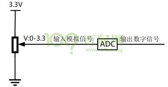

模数转换器即A/D转换器,或简称ADC,通常是指一个将模拟信号转变为数字信号的电子元件。
通常的模数转换器是把经过与标准量比较处理后的模拟量转换成以二进制数值表示的离散信号的转换器。
故任何一个模数转换器都需要一个参考模拟量作为转换的标准,比较常见的参考标准为最大的可转换信号大小。而输出的数字量则表示输入信号相对于参考信号的大小。
如图,是把可变电阻上的电压值变换的模拟信号通过ADC转换,输出数字信号。
这里写图片描述

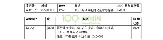

2.ADC 启动延时寄存器(ADCDLY)
ADCDLY 启动延时寄存器用于启动或初始化延时寄存器。它的各位含义如下图所示
这里写图片描述

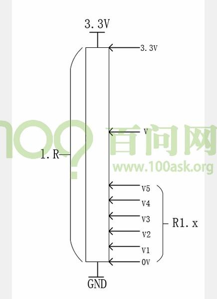

假设有一个比较长的电阻,电阻是R 上面接3.3V电压,下面接地
这里写图片描述
假设整个电阻的阻值是R某一个触电它的阻值是R1
根据欧姆定律
3.3v/R = V/R1
V=3.3 *(R1/R)
假设R1是x坐标
R的长度是l
这个电阻非常的均匀,那么这个电压就等于 3.3V * (x / l)
这个电压和这个触电的x坐标有一个线性关系
我使用ADC把这个电压算出来,就可以间接得到这个触电的x坐标
电阻触摸屏就是使用欧姆定律使用电阻原理作出来的

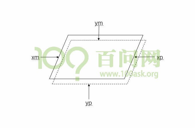

可以上百度图片搜索触摸屏,就知道了触摸屏的样子,它是一个透明的薄膜,注意 LCD是LCD 触摸屏是触摸屏它是两个设备,
我们只不过是把触摸屏做的和LCD大小一样,粘在LCD上面,
实际上触摸屏是由两层膜组成,他们靠的非常近

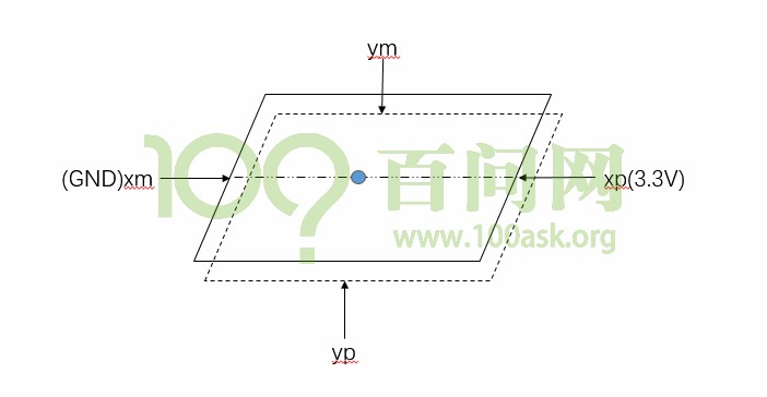

上面这层右边引出来,代表xp ,p代表正极
上面这层左边引出来,代表xm, m代表负极
这里写图片描述
下面这层膜 前面这条边引出来为yp,后面这层边为ym
假设我们手指要点击触摸屏,那么上下就会粘贴在一起,我怎么算出这个 x y点的坐标呢?

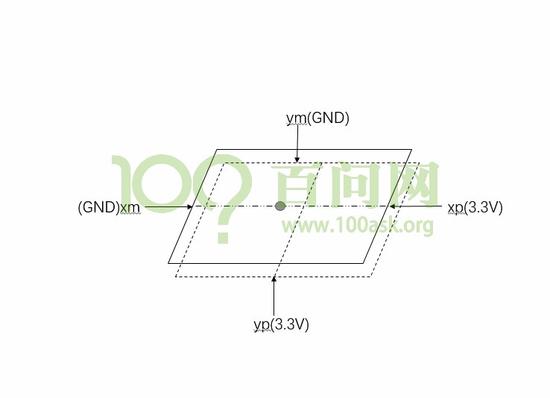

测量触电x坐标:
xp接3.3v,xm接GND
这里写图片描述
yp,ym不接电源
2 测yp电压
上下膜连接在一起,我就可以通过yp测量这个触电的电压
这个yp就像探测一样,从前面的原理我们可以知道,当这个触电越靠近左边这个电压越小,越靠近右边电压越大
这个yp的电压就可以认为是这个触电的坐标(x坐标)

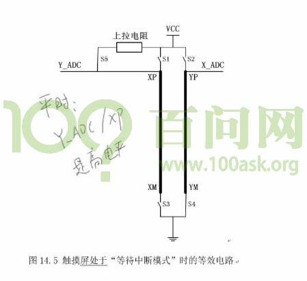

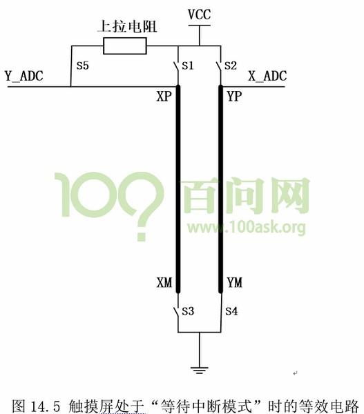

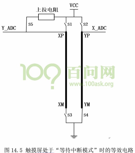

平时的时候上下两层膜并不连接,我们按下触摸屏的时候就会产生中断,那么你怎么知道产生中断,肯定是由某个引脚的电平发生变化,平时 Y_ADC/xp是高电平,按下之后Y_ADC就接地了,就是被拉低了,就产生了低电平
这里写图片描述
产生低电平后就知道触摸屏被按下了,这个时候就需要测量电压值读取x坐标,XP XM通电我就测量YP的电压,这不就是 x 点的坐标

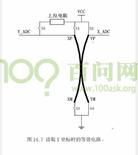

读取Y坐标
YP YM 通电,按下后XP通电,这不就是y点的坐标么

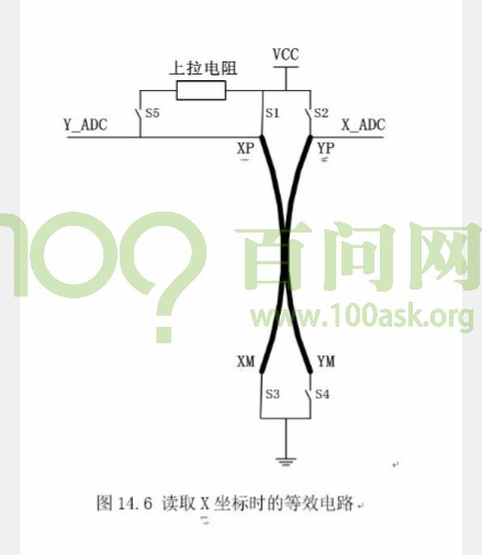

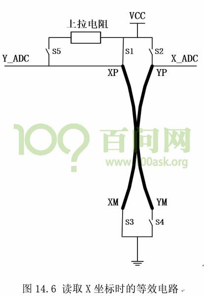

在不使用触摸屏的时候,必须要把 S1 S2 S3断开,S4 S5闭合,只有这样当我按下触摸屏,上面的电平才能从高变低,会产生一个中断信号,而当我去读取X坐标的值时
这里写图片描述
必须让S1 S3闭合,这样电流才可以通过,同时让S2 S4 S5断开,这时候YP这层膜就相当于探针一样去测量电压

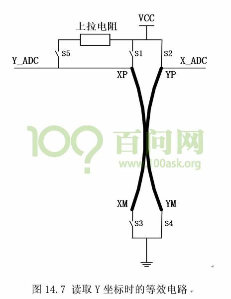

当我读取y坐标值
这里写图片描述
必须让S2 S4闭合,这样电流才可以流 下来,同时S1 S3 S5断开,这个时候XP这层膜就相当于探针一样,我可以来测量这里的电压,从而得到Y坐标的电压值
在测量x y坐标时,这个S5上拉电阻都要断开,

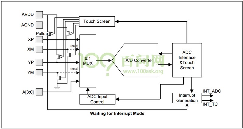

我们看有一个8:1 MUX的多路选择器,以及XP YP
这里写图片描述

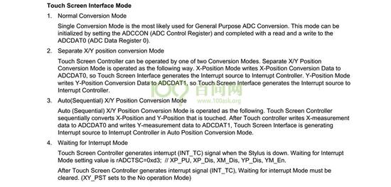

442页触摸屏接口模式
这里写图片描述
正常模式,在上节视频中我们有讲解过
x y分离转换模式,
看看我们的X Y坐标原理图,可以单独转换X坐标 单独转换Y坐标
换句话说就是逐个去测量X Y坐标,
他首先会启动X坐标的ADC转换,转换成功后数据会保存在ADCDAT0里,同时会产生一个中断,在这个中断服务程序里,就可以把X坐标读取出来,让后可以启动Y坐标的转换,转换成功后数据会保存在ADCDAT,同时会产生一个中断,进入这个中断把Y坐标读取出来
测量一次会产生2个中断,一个时X坐标中断,一个是Y坐标中断
自动的或连续的X/Y坐标转换模式
也就是说不需要单独控制,不需要单独去读取X坐标Y坐标,可以设置寄存器,让它一次性的测量X坐标测量Y坐标,X坐标保存在ADCDAT0 Y坐标保存在ADCDAT1,最后产生一个中断,也就是读取X/Y坐标只需要产生一次中断
等待中断模式
所谓等待中断模式,就是等待按下或者等待松开
对于下面这幅图,我按下的时候XP从高电平变为低电平,松开时,XP从低电平变为高电平,这就是按下松开都可以检测到
我们要等待按下或者松开时 需要设置rADCTSC =0xd3这个值

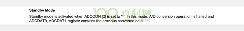

Standby Mode静默模式/省电模式(我们不关心这个)
这里写图片描述

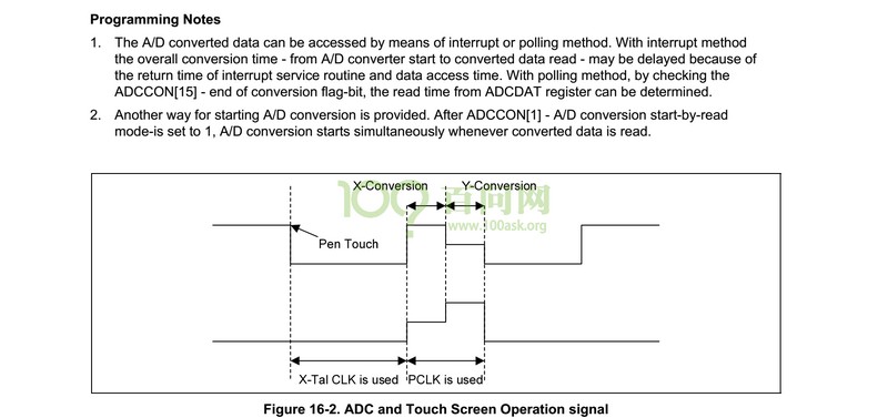

443页编程要点
这里写图片描述
*AD转换数据时可以通过中断或者查询模式来得到数据,使用中断模式时,从AD转换开始,到得到数据可能会有些延迟,因为中断服务程序的进入和退出需要一定的时间,(也就是说,如果你对数据转换的速度要求的非常高,就可以使用查询方式),可以查询ADCCON[15]来判断是否转换结束

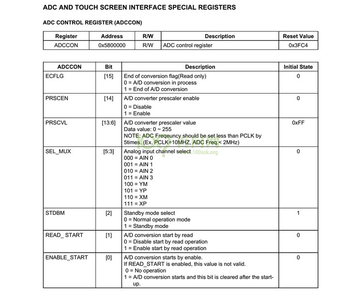

剩下就是寄存器操作
这里写图片描述
ECFLG状态位 AD转换是否结束
PRSCEN 使能ADC转换
PRSCVL 设置A/D转换预分频值
SEL_MUX选择输入通道,后面我们使用自动转换XY坐标,所以这里不需要设置
ENABLE_START 启动转换

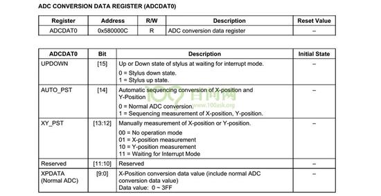

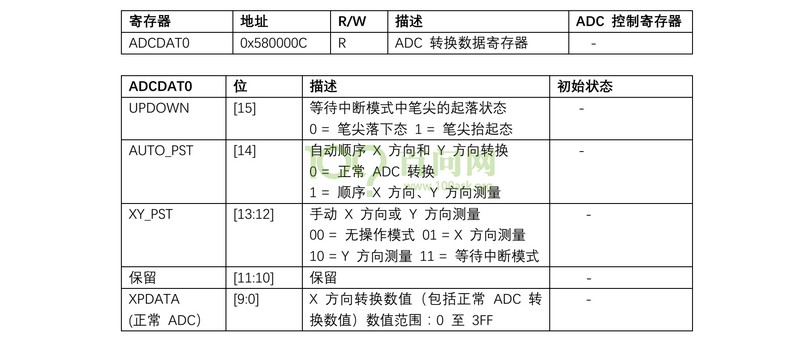

447页ADCDATA0 ADC数据寄存器
这里写图片描述
 UPDOWN Bit15 可以读取这一位去判断触摸屏是按下还是松开
 AUTO_PST Bit14 自动测量
 XY_PST Bit[13:12] 和上面ADCTSC寄存器中 AUTO_PST Bit2   XY_PST Bit[1:0]原理相同
 XPDATA Bit[9:0]最低10位用来保存ADC的值

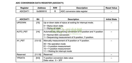

448页‘ADCDAT1寄存器 和ADCDAT0功能一样的,只不过保存的数据不同
这里写图片描述
这个的低10位是用来保存 Y坐标的值

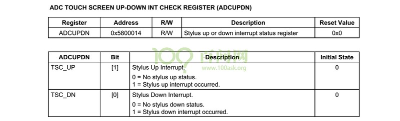

接下来是ADCUPDN触摸屏按下或者松开检查寄存器
这里写图片描述
TST_UP Bit1 触摸屏松开中断产生
TST_DN Bit0 触摸屏按下中断产生

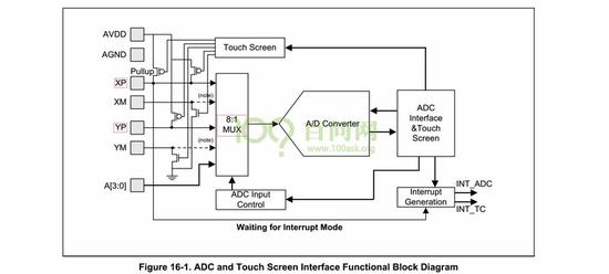

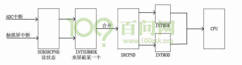

手册看完了,涉及到中断,我们看下这个图
这里写图片描述

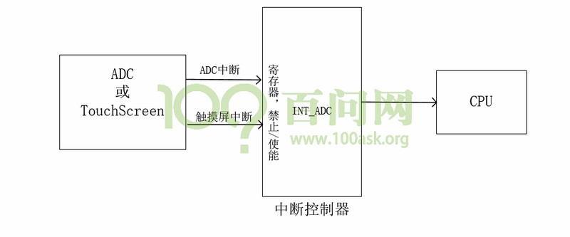

它会涉及两个中断,按下或者松开,触摸笔的状态中断,另外一个启动ADC以后,ADC结束时也会产生一个中断,但是这个手册里没有看到中断的是能寄存器
那我们猜测一下,ADC模块或者触摸屏模块一定会发出中断
首先是ADC或者触摸屏产生中断,通过中断控制器发送中断给CPU
这里写图片描述
肯定有寄存器禁止/使能ADC或者触摸屏中断
我们看看中断控制器芯片手册中都需要设置什么
这里写图片描述

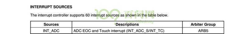

ADC中断源
这里写图片描述
ADC结束中断或者触摸屏中断,看来他们合起来用一个中断
既然合并必然还会有一个寄存器来分辨到底是ADC还是触摸屏发生的中断变化

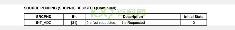

SRCPND寄存器
31位为ADC中断
这里写图片描述
这里写图片描述
设置Bit[31]

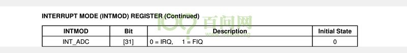

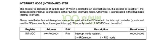

INTMOD寄存器
来决定是普通中断还是快中断模式
这里写图片描述
设置Bit[31]
这里写图片描述
INTMSK寄存器
用来表示是否屏蔽这个中断
这里写图片描述
设置Bit[31]
这里写图片描述
优先级我们不需要设置

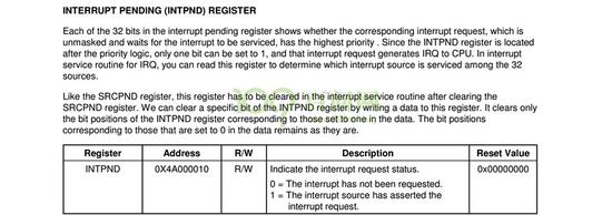

INTPND
这里写图片描述
设置Bit[31]表示中断是否正在处理
这里写图片描述

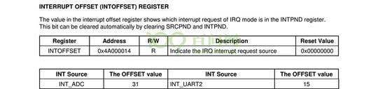

INTOFFSET
设置Bit[31]
这里写图片描述

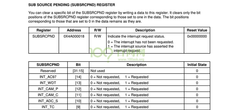

到底是ADC中断还是触摸屏中断,肯定有其他寄存器可以设置
SUBSOURCE PENDING寄存器
INT_ADC_S Bit[10]表示ADC中断
INT_TC Bit[9]表示触摸屏中断
这里写图片描述

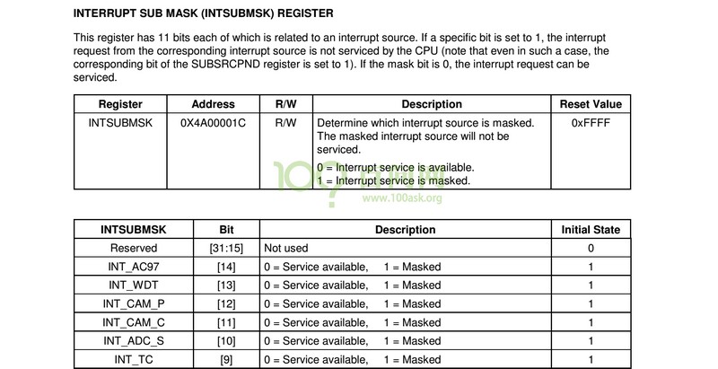

INTSUBMSK
应该也是同样的位
INT_ADC_S Bit[10]表示ADC中断激活/屏蔽
INT_TC Bit[9]表示触摸屏中断激活/屏蔽
这里写图片描述

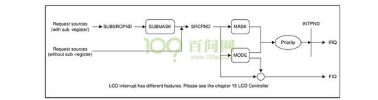

我们可以通过INTSUBMSK来屏蔽ADC中断或者TouchScreen中断
当然也可以是能某个中断
可以通过SUBSRCPND来分辨到底产生那个中断
INTSUBMSK 和SUBSOURCPND这两个寄存器都会汇集到一起
变成一个叫做INT_ADC的中断来发送给CPU
框图就是这样
这里写图片描述

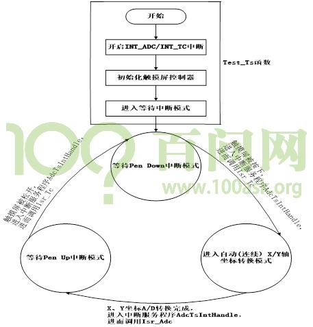

可以参考下面这张图
这里写图片描述
看懂这张图的关键点在于
里面有个中断程序 AdcTsIntHandle
它是总的中断,这里面要分辨
if,
如果是ADC中断 那么就调用Isr_adc来处理中段
else if,
如果是触摸屏中断,那么就调用Isr_tc中断,
这些都是总中断具体的中断.
我们看看是怎么做的
*一开始设置中断
*初始化触摸屏控制器,进入等待中断模式
*这个时候如果按下触摸屏就会进入Pen Down中断
*就会进入AdcTsIntHandle这个总中断函数
*这里面分辨是按下触摸屏
*进入自动(连续) X/Y轴坐标转换模式,启动ADC,
*ADC结束之后会产生一个ADC中断
*又再次进入这个AdcTsIntHandle总中断
*这里面分辨是ADC中断,这里面调用Isr_Adc
*我可以读出这里面的数据,再次设置寄存器
*进入等待Pen UP中断模式
*松开触摸笔会再次产生一个中断
*进入总中断AdcTsIntHandle这里面分辨,原来是松开了触摸笔,再次调用Isr_tc
*这里面又会设置进入等待Pen Down中断模式
