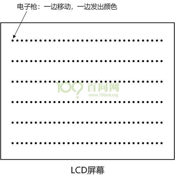

如下图的LCD示意图,里面的每个点就是一个像素点。
这里写图片描述
想象有一个电子枪,一边移动,一边发出各种颜色的光。这里有很多细节问题,我们一个一个的梳理。
电子枪是如何移动的?
答:有一条CLK时钟线与LCD相连,每发出一次CLK(高低电平),电子枪就移动一个像素。
颜色如何确定?
答:由连接LCD的三组线:R(Red)、G(Green)、B(Blue)确定。
电子枪如何得知应跳到下一行?
答:有一条HSYNC信号线与LCD相连,每发出一次脉冲(高低电平),电子枪就跳到下一行。
电子枪如何得知应跳到原点?
答:有一条VSYNC信号线与LCD相连,每发出一次脉冲(高低电平),电子枪就跳到原点。
RGB线上的数据从何而来?
答:内存里面划分一块显存(FrameBuffer),里面存放了要显示的数据,LCD控制器从里面将数据读出来,通过RGB三组线传给电子枪,电子枪再依次打到显示屏上。

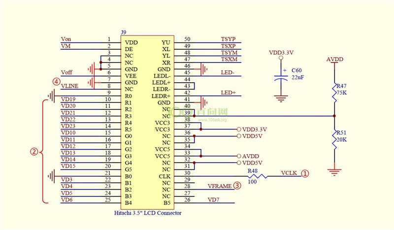

通过JZ2440原理图对上面进行验证,下图的LCD控制器接口图。
这里写图片描述
①是时钟信号,每来一个CLK,电子枪就移动一个像素;
②是用来传输颜色数据;
③是垂直方向同步信号,FRAME(帧);
④是水平方向同步信号,LINE(行);

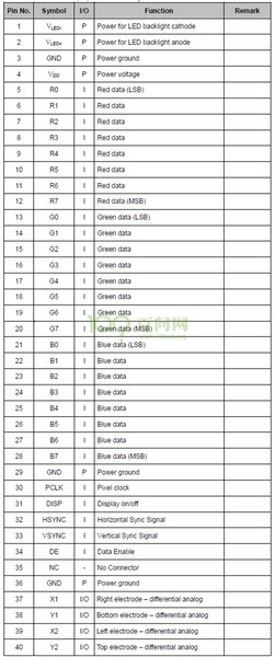

再来看看LCD的芯片手册。
这里写图片描述
先是VLED+、VLED-背光灯电源。VDD、VDD是LCD电源。
R0-R7、G0-G7、B0-B7是红绿蓝颜色信号。
PCLK是像素时钟信号。DISP是像素开关。
HSYNC、VSYNC分别是水平方向、垂直方向信号。
DE数据使能。X1、Y1、X2、Y2是触摸屏信号。

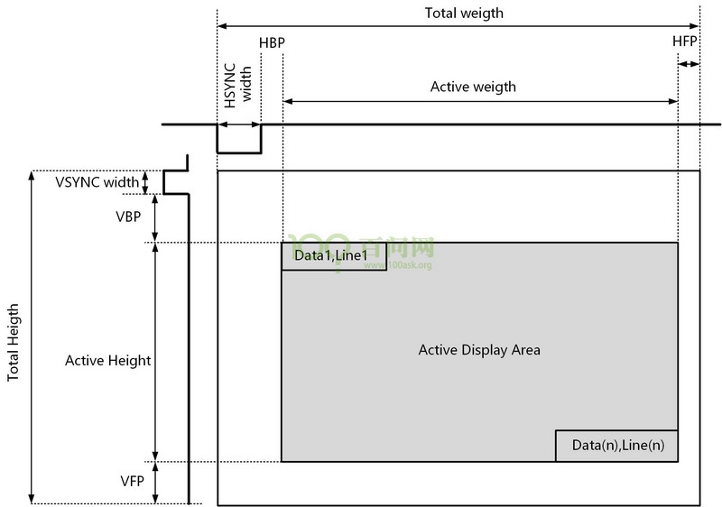

里面有一个LCD显示配置示意图如下:
这里写图片描述
当发出一个HSYNC信号后,电子枪就会从最右边花费HBP时长移动到最左边,等到了最右边后,等待HFP时长HSYNC信号才回来。因此,HBP和HFP分别决定了左边和右边的黑框。
同理,当发出一个VSYNC信号后,电子枪就会从最下边花费VBP时长移动到最上边,等到了最下边后,等待VFP时长VSYNC信号才回来。因此,VBP和VFP分别决定了上边和下边的黑框。
中间灰色区域才是有效显示区域。

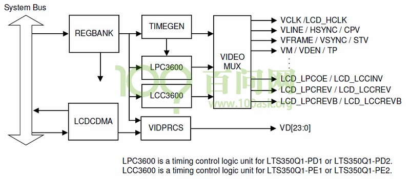

先看下S3C2440芯片手册上的LCD控制器框图:
这里写图片描述
通过设置REGBANK(寄存器组),LCDCDMA会自动(无需CPU参与)把内存上FrameBuffer里的数据,通过VIDPRCS发送到引脚VD[23:0]上,再配合VIDEOMUX引脚的控制信号,正确的显示出来。

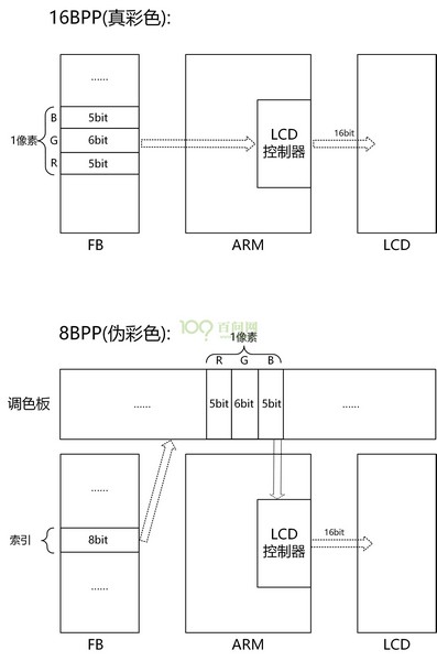

调色板的概念:
画油画的时候,通常先在调色板里配好想要的颜色,再用画笔沾到画布上作画。LCD控制器里也借用了这个概念,从FrameBuffer获得数据,这个数据作为索引从调色板获得对应数据,再发给电子枪显示出来。
这里写图片描述
如图,假如是16BPP的数据,LCD控制器从FB取出16bit数据,显示到LCD上。
当如果想节约内存,对颜色要求也没那么高,就可以采用调色板的方式,调色板里存放了256个16bit的数据,FB只存放每个像素的索引,根据索引去调色板找到对应的数据传给LCD控制器,再通过电子枪显示出来。
假设现在想要LCD只显示一种颜色怎么办?
如果是16BPP/24BPP需要修改FB里面的数据,填充同一个值。
如果是8BPP可以修改FB为同一种颜色,也可以设置调色板为同一种颜色,对于S3C22440有个临时调色板的特性,一旦使能了临时调色板,不管FB里面是什么数据,都只调用临时调色板的数据。

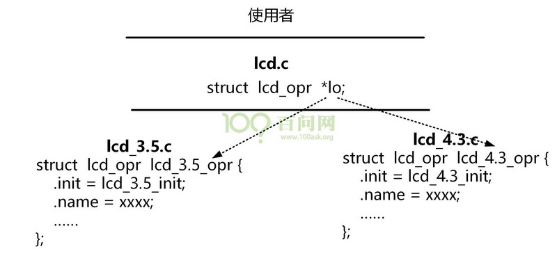

为了让程序更加好扩展,下面介绍“面向对象编程”的概念。
假如我们写好程序后,有两款尺寸大小的lcd,如何快速的在两个lcd上切换?
首先我们抽象出lcd_3.5.c和lcd_4.3.c的共同点,比如都有初始化函数init(),我们可以新建一个lcd.c,然后定义一个结构体:
struct lcd_opr{
    void (*init)(void);
用户不接触lcd_3.5.c和lcd_4.3.c,只需要在lcd.c里通过指针访问对应的结构体的函数,也就调用了不同init()。
这里写图片描述

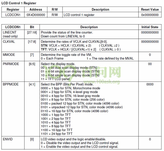

然后对每个函数进行功能实现,首先是s3c2440_lcd_controller_init,依次设置LCD控制器寄存器,先是LCD寄存器1:
这里写图片描述
[27:18]为只读数据位,不需要设置;
[17:8]用于设置CLKVAL(像素时钟频率),我们使用的是TFT屏,因此采用的公式是VCLK = HCLK / [(CLKVAL+1) x 2],其中HCLK为100M。LCD手册里面Clock cycle的要求范围为5-12MHz即可,即假设VCLK=9,根据公式9=100/[(CLKVAL+1)x2],算出CLKVAL≈4.5=5。VCLK为plcdparams->time_seq.vclk,则clkval = HCLK/plcdparams->time_seq.vclk/2-1+0.5;
[7]不用管,默认即可;
[6:5]TFT lcd配置为0b11;
[4:1]设置bpp模式,根据传入的plcdparams->bpp配置为相应的数值;
[0]LCD输出使能,先暂时关闭不输出;

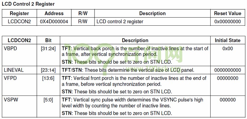

对比2440LCD部分时序图和LCD时序图,得出两者之间关系,以后就可通过plcdparams传参数进来设置相关寄存器。
[31:24] : VBPD = tvb - 1
[23:14] : LINEVAL = line - 1
[13:6] : VFPD = tvf - 1
[5:0] : VSPW = tvp - 1

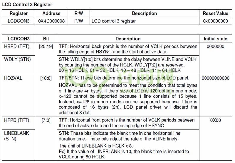

寄存器3:
这里写图片描述
[25:19] : HBPD = thb - 1
[18:8] : HOZVAL = 列 - 1
[7:0] : HFPD = thf - 1

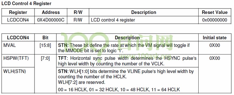

这里写图片描述
[7:0] : HSPW = thp - 1

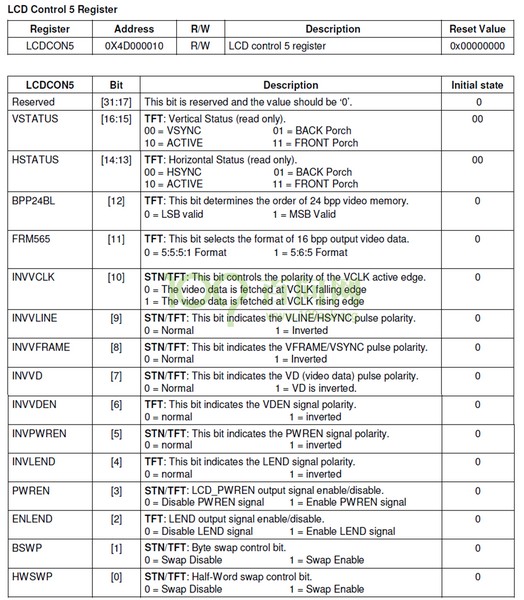

这里写图片描述
用来设置引脚极性, 设置16bpp, 设置内存中象素存放的格式
[12] : BPP24BL
[11] : FRM565, 1-565
[10] : INVVCLK, 0 = The video data is fetched at VCLK falling edge
[9] : HSYNC是否反转
[8] : VSYNC是否反转
[7] : INVVD, rgb是否反转
[6] : INVVDEN
[5] : INVPWREN
[4] : INVLEND
[3] : PWREN, LCD_PWREN output signal enable/disable
[2] : ENLEND
[1] : BSWP
[0] : HWSWP

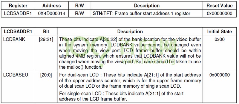

然后再设置framebuffer地址,先是
LCDSADDR1:
这里写图片描述
[29:21] : LCDBANK, A[30:22] of fb
[20:0] : LCDBASEU, A[21:1] of fb
即用[29:0]表示起始地址的[30:1]。

    /* [17:8]: clkval, vclk = HCLK / [(CLKVAL+1) x 2]
     *                   9   = 100M /[(CLKVAL+1) x 2], clkval = 4.5 = 5
     *                 CLKVAL = 100/vclk/2-1
     * [6:5]: 0b11, tft lcd
     * [4:1]: bpp mode
     * [0]  : LCD video output and the logic enable/disable
    int clkval = (double)HCLK/plcdparams->time_seq.vclk/2-1+0.5;
    int bppmode = plcdparams->bpp == 8  ? 0xb :
                  plcdparams->bpp == 16 ? 0xc :
                  0xd;  /* 0xd: 24bpp */
    LCDCON1 = (clkval<<8) | (3<<5) | (bppmode<<1) ;
