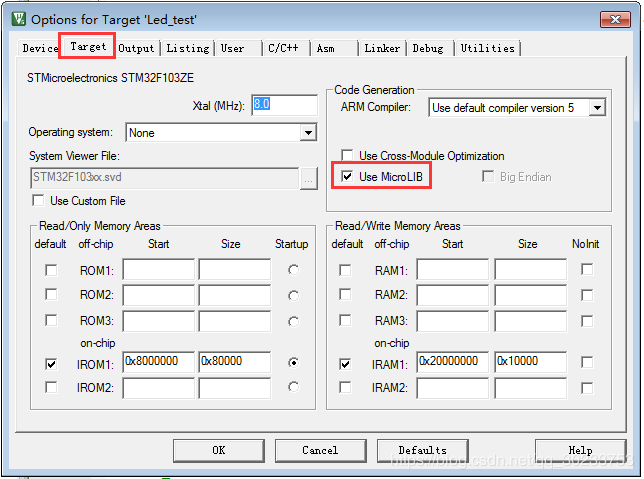

在写STM32的Printf函数重定向时,出现程序在debug调试时,程序总是停留在“STM32F10x.s”文件中的
Reset_Handler   PROC
EXPORT  Reset_Handler             [WEAK]
IMPORT  __main
LDR     R0, =__main
BX      R0
ENDP
如果把printf语句删除掉,就不会出现这个问题。但我们需要printf语句的功能,只能是
KEIL 5环境没有没有设置好。
解决方式:
在这里插入图片描述
Use MicroLIB 要勾上
Printf函数重定向时,要加头文件#include
