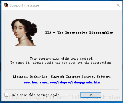

2.反汇编工具
STM32启动代码startup_stm32f40_41xxx.s,这里以天穹飞控代码的启动进行反汇编分析。使用的反汇编工具是IDAIDA下载地址,对应的密码是a2mm,怎么使用的这里就不做讲述,可以自行查资料。界面下图所示。
在这里插入图片描述
**步骤:
直接点击OK,然后Go,继续File选择open,选择BlueSky.axf(这里可以随意打开电脑上的一个.exe文件,主要学会使用这个软件)**打开之后主要出现IDA View-A,Hex View-1 ,Structures ,Enums,Imports,Exports这些窗口

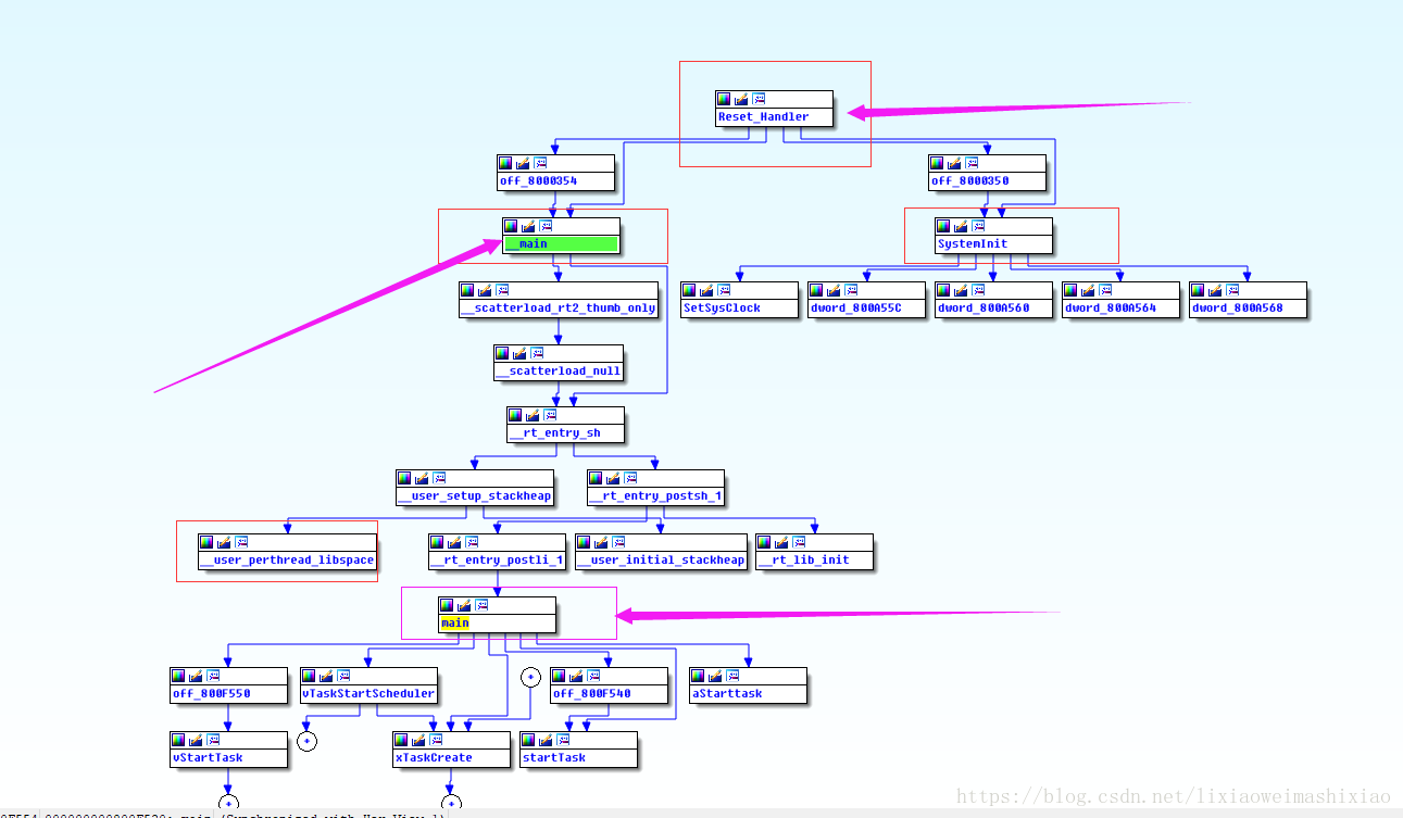

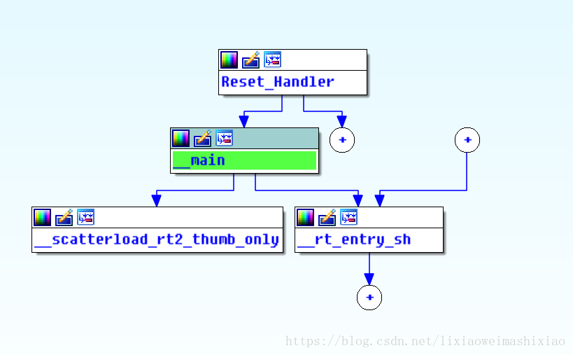

(1)IDA View-A
在这里插入图片描述
这个就是启动代码如何运行到main()函数的流程图
在这里插入图片描述

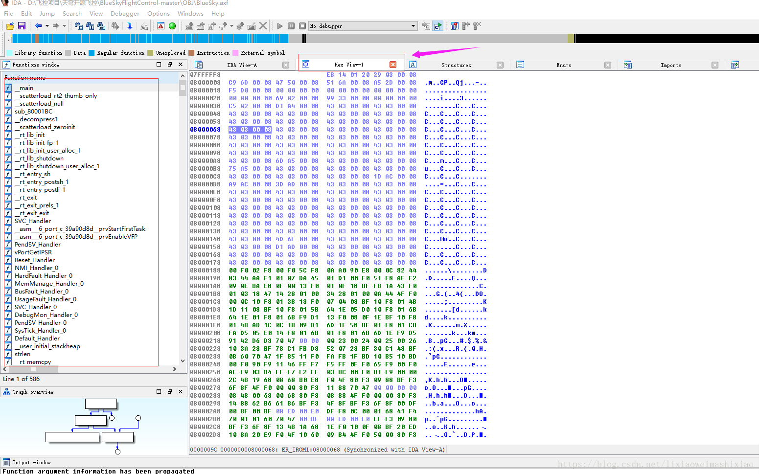

(2)Hex View-1
在这里插入图片描述

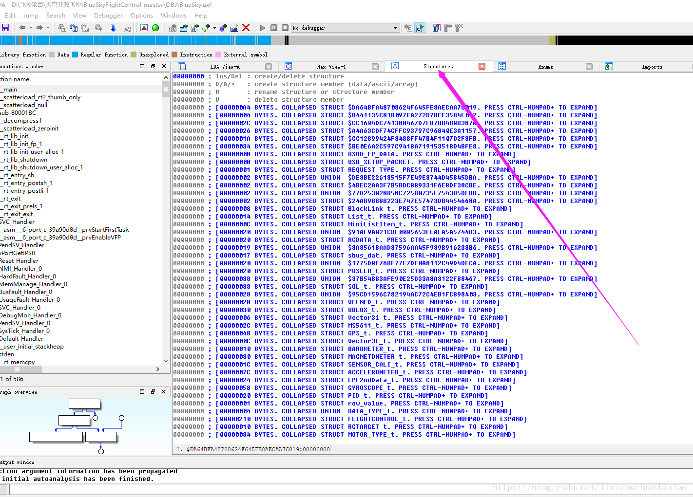

**(3)Structures **
在这里插入图片描述

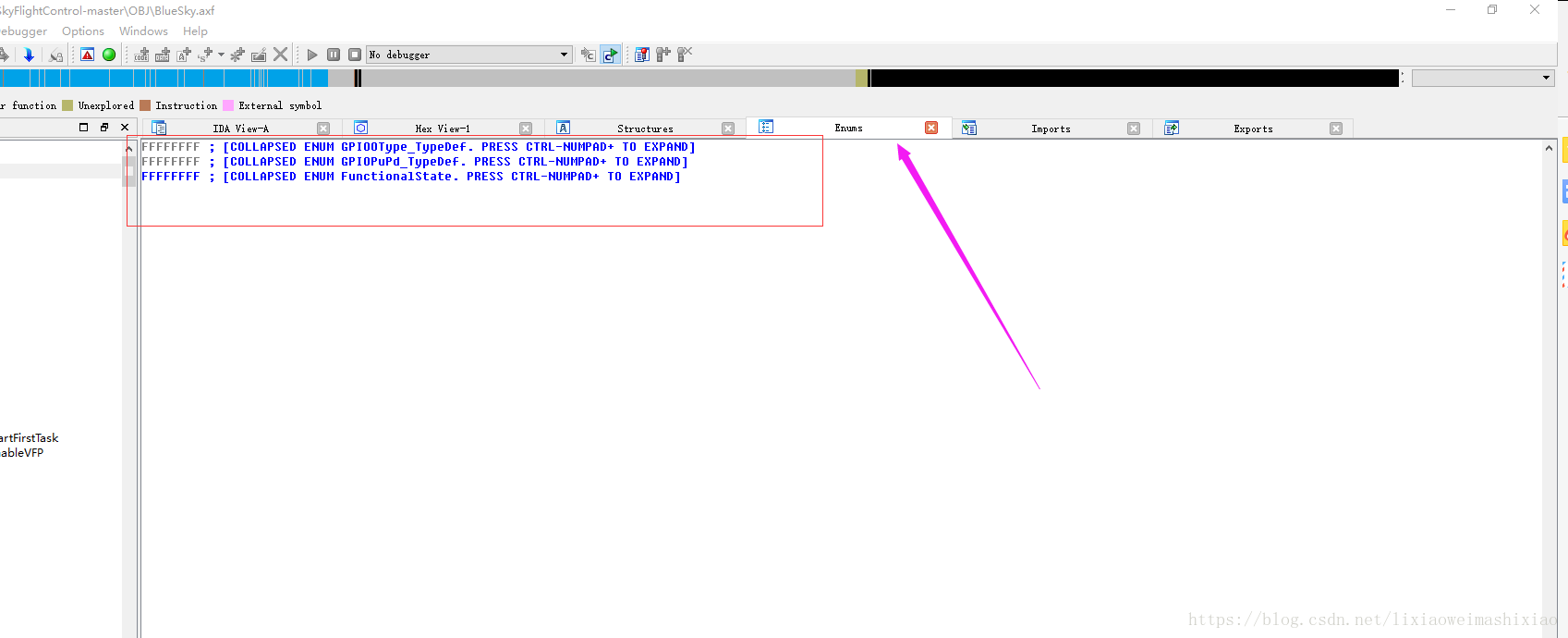

(4)Enums
在这里插入图片描述

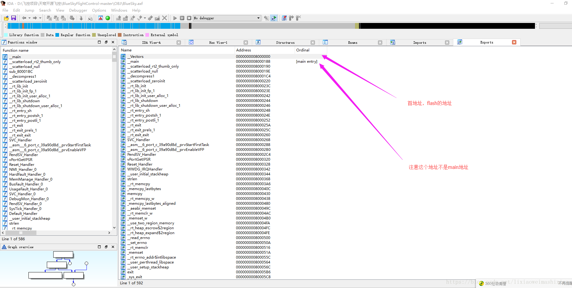

(5)Exports
在这里插入图片描述
