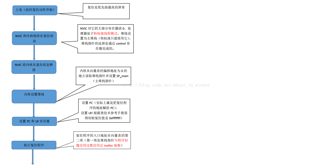

1.cortex M3的复位过程(来自官方资料)
上述开机启动流程比较详细,内容较为全面,但部分步骤可以省略(红字可省略标出),因为对于某些初始化,我们可能会在main函数中重新配置。

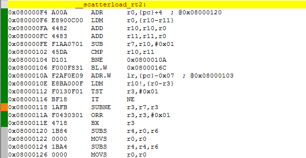

3.__scatterload_rt2函数汇编代码(C库函数)
该函数的作用是设置四个寄存器为后续__scatterload_cpy()函数服务的。
设置待copy内容(静态变量、全局变量、常量)的的加载域和运行域,设置待copy内容的大小,跳转进入__scatterload_cpy函数

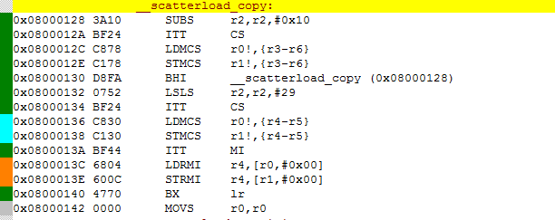

4.__scatterload_cpy函数(C库函数)
完成静态变量、全局变量、常量的从flash到SRAM的加载以及程序的跳转进入__scatterload_zeroinit函数

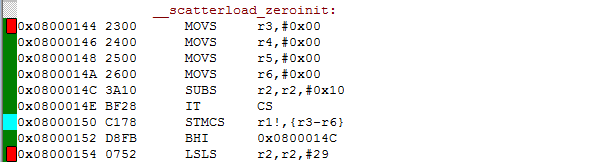

5.__scatterload_zeroinit函数(C库函数)
功能:未初始化的全局变量的初始化,跳转进入__user_steup_stackheap函数

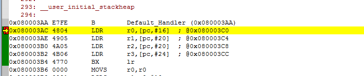

6.__user_steup_stackheap函数(C库函数)
功能:实现用户的堆栈的配置
__user_steup_stackheap函数包含了以下函数的调用:
a.__user_libspace------------------------__user_libspace为C库保持了静态数据。这是一个96字节,0初始化的数据块,该块由C库创建。在C库初始化期间可以用来当做临时栈。
b.__user_initial_stackheap-------------------------------------------------用户的初始化堆栈函数

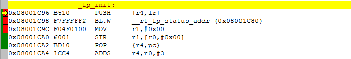

7._fp_init和__rt_fp_status_addr(C库函数)------------------------------------------------------两个函数调用实现浮点运算的支持
调用结束跳转进入main()函数
