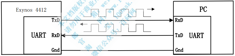

通用异步收发器简称UART,即"Universal Asynchronous Receiver Transmitter",它用来传输串行数据:发送数据时,CPU将并行数据写入UART,UART按照一定的格式在一根电线上串行发出;接收数据时,UART检测另一根电线上的信号,将串行收集放在缓冲区中,CPU即可读取UART获得这些数据。UART之间以全双工方式传输数据,最精简的连线方法只有三根电线:TxD用于发送数据,RxD用于接收数据,Gnd用于给双方提供参考电平,连线如图1所示:
图1. UART连线图

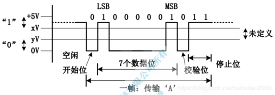

TxD、RxD数据线以"位"为最小单位传输数据。帧(frame)由具有完整意义的、不可分割的若干位组成,它包含开始位、数据位、较验位(需要的话)和停止位。发送数据之前,UART之间要约定好数据的传输速率(即每位所占据的时间,其倒数称为波特率)、数据的传输格式(即有多少个数据位、是否使用较验位、是奇较验还是偶较验、有多少个停止位)。
数据传输流程如下:
(1)平时数据线处于"空闭"状态(1状态)。
(2)当要发送数据时,UART改变TxD数据线的状态(变为0状态)并维持1位的时间──这样接收方检测到开始位后,再等待1.5位的时间就开始一位一位地检测数据线的状态得到所传输的数据。
(3)UART一帧中可以有5、6、7或8位的数据,发送方一位一位地改变数据线的状态将它们发送出去,首先发送最低位(LSB)。
(4)如果使用较验功能,UART在发送完数据位后,还要发送1个较验位。有两种较验方法:奇较验、偶较验──数据位连同较验位中,"1"的数目等于奇数或偶数。
(5)最后,发送停止位,数据线恢复到"空闭"状态(1状态)。停止位的长度有3种:1位、1.5位、2位。
图2演示了UART使用7个数据位、偶较验、2个停止位的格式传输字符"A"(二进制值为0b1000001)时,TTL/CMOS逻辑电平对应的波形。
图2. TTL/CMOS逻辑电平下,传输"A"时的波形

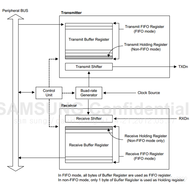

Exynos4412的UART特性:
Exynos4412中UART,有4个独立的通道,每个通道都可以工作于中断模式或DMA模式,即UART可以发出中断或DMA请求以便在UART、CPU间传输数据。UART由波特率发生器、发送器、接收器和控制逻辑组成。
使用系统时钟时,Exynos4412的UART波特率可以达到4Mbps。波特率可以通过编程进行控制。
Exynos4412 UART的通道0有256字节的发送FIFO和256字节的接收FIFO;通道1、4有64字节的发送FIFO和64字节的接收FIFO;通道2、3有16字节的发送FIFO和16字节的接收FIFO。发送数据时,CPU先将数据写入发送FIFO中,然后UART会自动将FIFO中的数据复制到"发送移位器"(Transmit Shifter)中,发送移位器将数据一位一位地发送到TxDn数据线上(根据设定的格式,插入开始位、较验位和停止位)。接收数据时,"接收移位器"(Receive Shifter)将RxDn数据线上的数据一位一位接收进来,然后复制到接收FIFO中,CPU即可从中读取数据。
Exynos4412 UART的每个通道支持的停止位有1位、2位,数据位有5、6、7或8位,支持较验功能,另外还有红外发送/接收功能。Exynos4412 UART结构如图3所示:
图3. Exynos4412 UART结构图

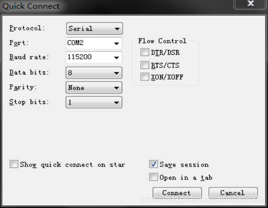

Exynos4412 UART的使用:
图4. 设置Serial连接图
如图4所示,我们在使用UART与PC通信的时候,PC端需要设置波特率、数据位、是否使用校验位、有多少个停止位、是否使用流控等。UART是工作在异步模式下,接收器自身实现帧的同步,因此要实现通信,Exynos4412的UART也要作相同的设置,另外还要选择所涉及管脚为UART功能、选择UART通道的工作模式为中断模式或DMA模式。设置好之后,往某个寄存器写入数据即可发送,读取某个寄存器即可得到接收到的数据。在中断模式(查询模式)下,我们一般通过查询状态寄存器或设置中断来获知数据是否已经发送完成、是否已经接收到数据。下面详细讲解上述设置过程。

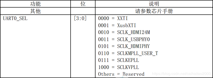

2.选择UART的时钟源
图5. UART时钟
Exynos4412 UART的时钟源有八种选择:XXTI、XusbXTI、SCLK_HDMI24M、SCLK_USBPHY0、SCLK_HDMIPHY、SCLKMPLL_USER_T、SCLKEPLL、SCLKVPLL,由CLK_SRC_PERIL0寄存器控制。
选择好时钟源后,还可以通过DIVUART0~4设置分频系数,由CLK_DIV_PERIL0寄存器控制。从分频器得到的时钟被称为SCLK_UART。
SCLK_UART经过图5中的"UCLK Generator"后,得到UCLK,它的频率就是UART的波特率。"UCLK Generator"通过这2个寄存器来设置:UBRDEVn、UFRACVALn(在下面描述)。
表1 CLK_SRC_PERIL0的寄存器格式
由于在iROM的代码中设置了相关时钟的寄存器,我们在试验的使用选择XusbXTI作为时钟源。
表2 CLK_DIV_PERIL0的寄存器格式

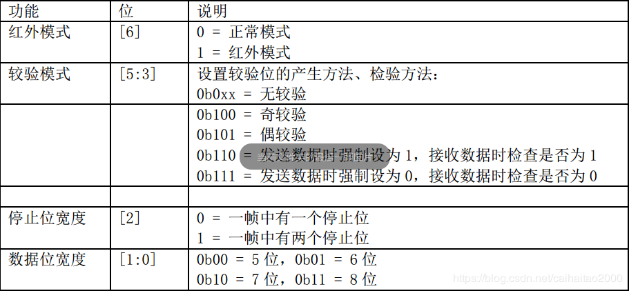

4.设置传输格式:ULCONn寄存器(UART LINE CONTROL)
ULCONn寄存器(n为0~4)格式如表3所示。
表3 ULCONn寄存器格式
我们这里设置为,普通模式、无校验位、一帧中有一个停止位和8位的数据位。
UART通道被设为红外模式时,其串行数据的波形与正常模式稍有不同,有兴趣的读者请自行阅读数据手册。

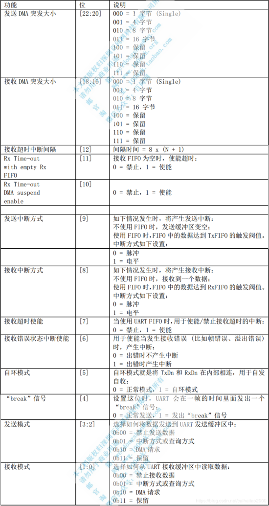

5.设置UART工作模式:UCONn寄存器(UART CONTROL)
Exynos4412的UCONn寄存器格式,如表4所示。
表4 UCONn寄存器格式
我们写程序时使用中断或查询方式。

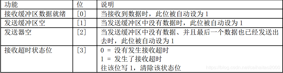

8.UTRSTATn寄存器(UART TX/RX STATUS)
UTRSTATn寄存器用来表明数据是否已经发送完毕、是否已经接收到数据,格式如下表4所示。下面说的"缓冲区",其实就是图3中的FIFO,不使用FIFO功能时可以认为其深度为1。
表5 UTRSTATn寄存器格式
