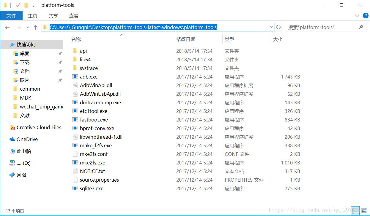

下载地址:https://download.csdn.net/download/qq_29769263/10420731
下载后解压到便于记忆的地方即可,以解压到桌面为例:
这里写图片描述
如图,我们记住他的地址,
C:Users.GungnirDesktopplatform-tools-latest-windowsplatform-tools

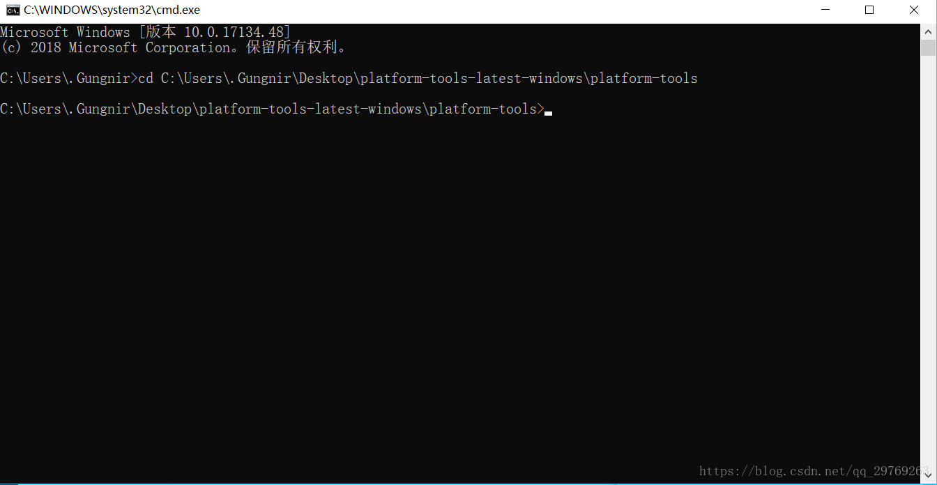

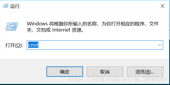

将手机通过数据线连接电脑,按住Windows + R键,输入cmd,点击确定,进入命令行界面
这里写图片描述
输入cd加刚才我们记住的地址,进入我们解压后的地址,记得在cd和地址之间加一个空格。

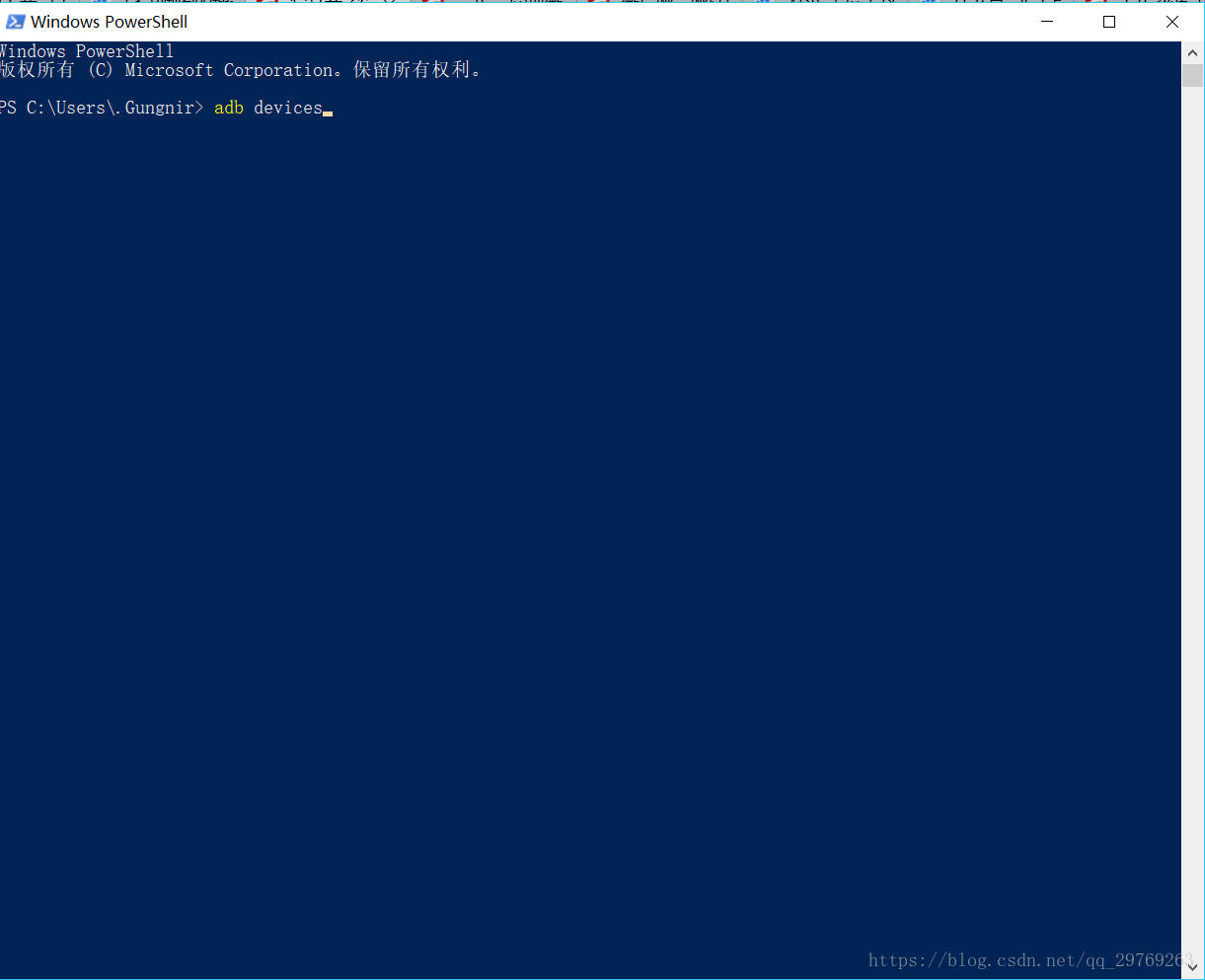

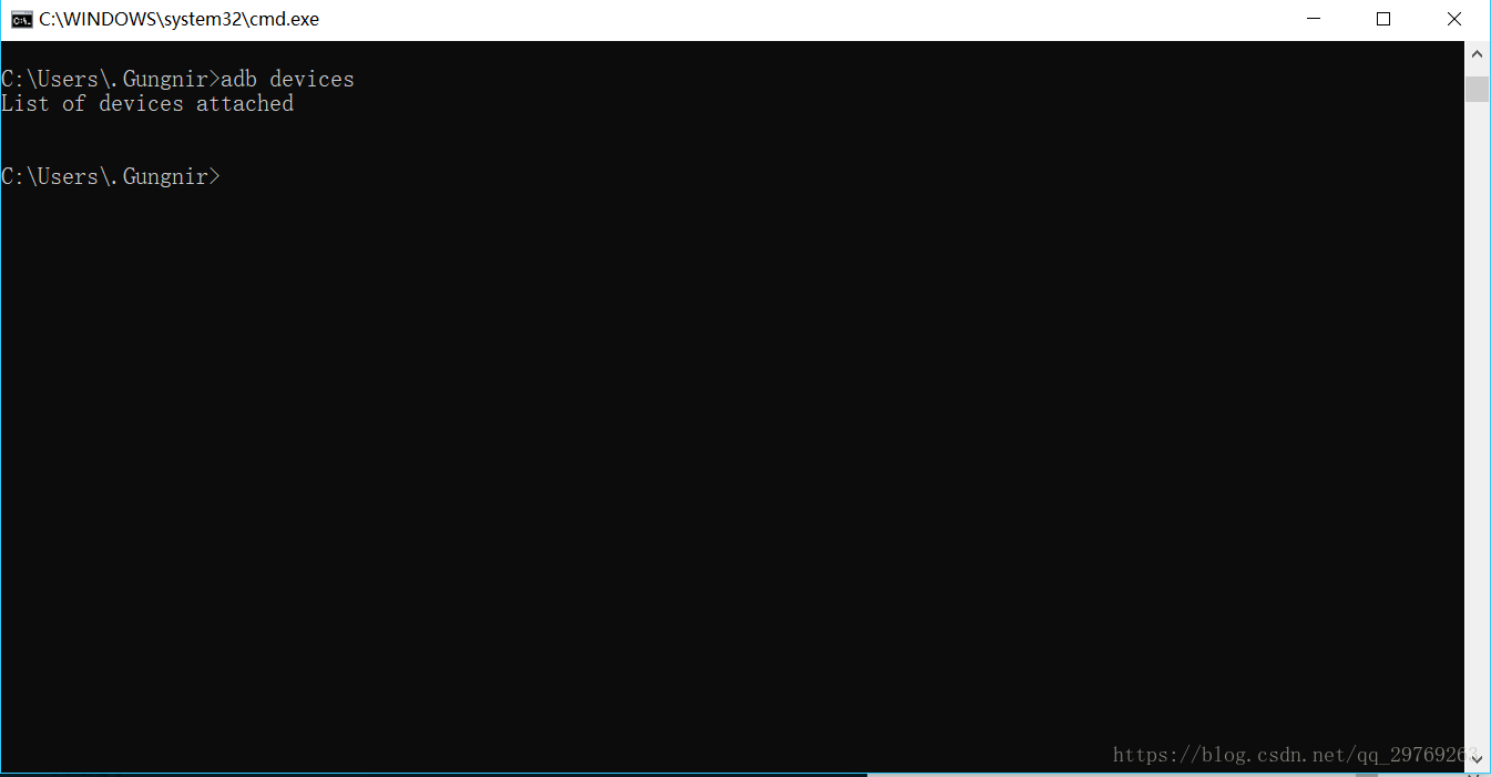

下面我们输入
adb devices
这里写图片描述
如图,如果出现寻找到device,说明已经连接成功了,如果出现下图,
这里写图片描述
List of devices attached
说明我们连接没有成功,那就要查看你是否开启了usb调试或adb打开是否正确。

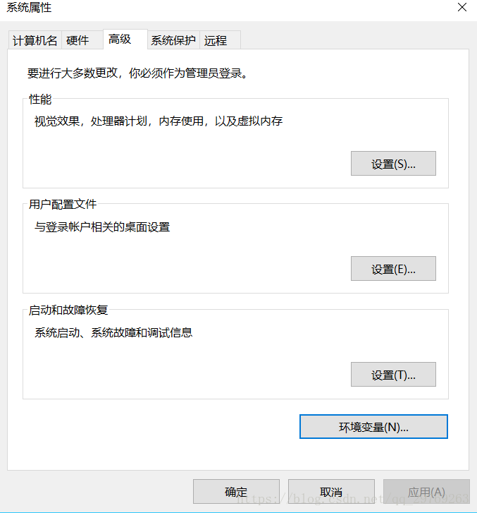

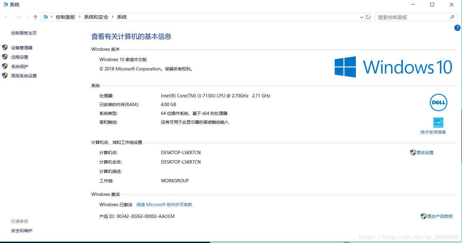

右击 我的电脑 -> 属性 ,选择系统设置
这里写图片描述

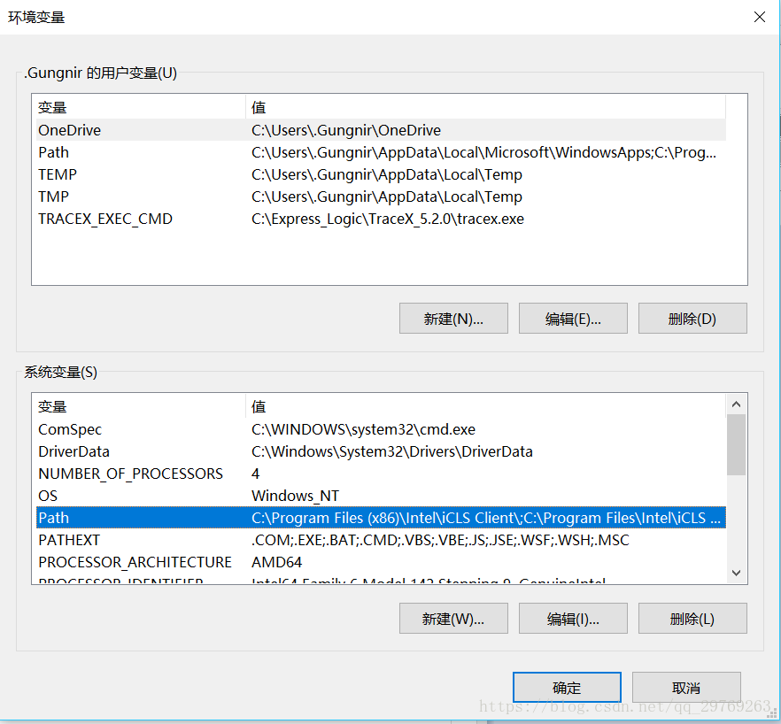

进入 高级 页面,选择 环境变量
这里写图片描述

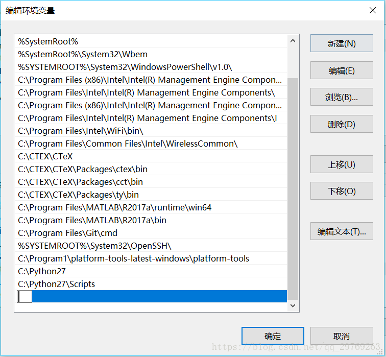

在下方 系统变量 处选择 Path ,点击 编辑
这里写图片描述
点击 新建 后,在左侧列表中输入我们adb工具解压的目录
然后一路 确定 即可。
此时,我们再次进入命令行界面后,即可直接输入adb命令,而无需cd到adb目录。当然,如果电脑是win10 的话,也可以通过Windows power shell执行adb命令。

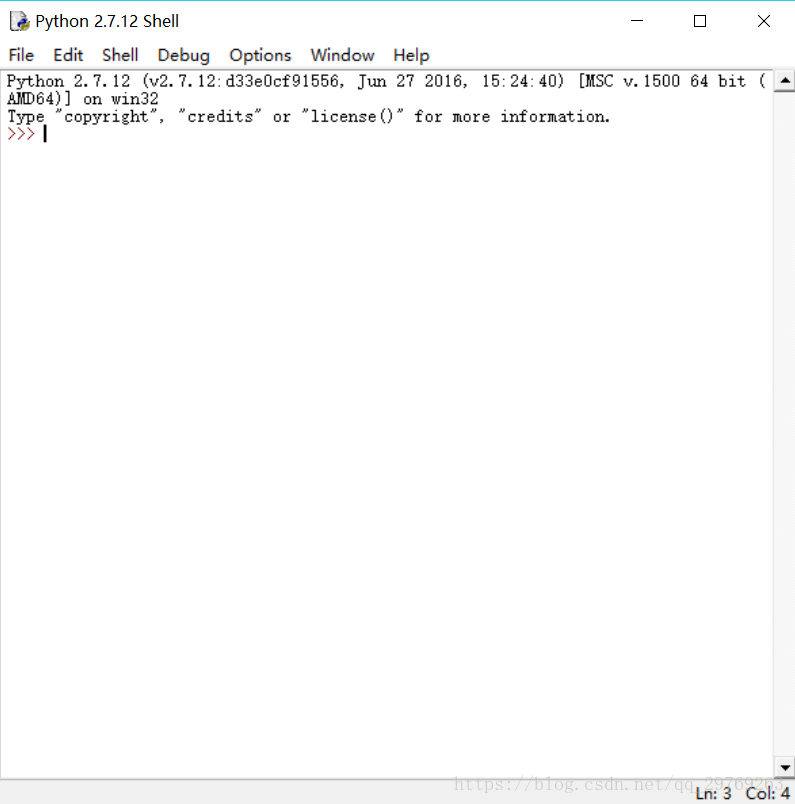

2、python2.7安装
安装完adb工具后,我们下载python2.7及所需要的库
下载地址:python2.7下载地址
在下方的列表中,选择 Python 2.7.15 - 2018-05-01 下的 Download Windows x86-64 MSI installer 选项,下载完成后直接安装即可。
python本身提供了一个IDLE,可以直接在其界面下使用
这里写图片描述

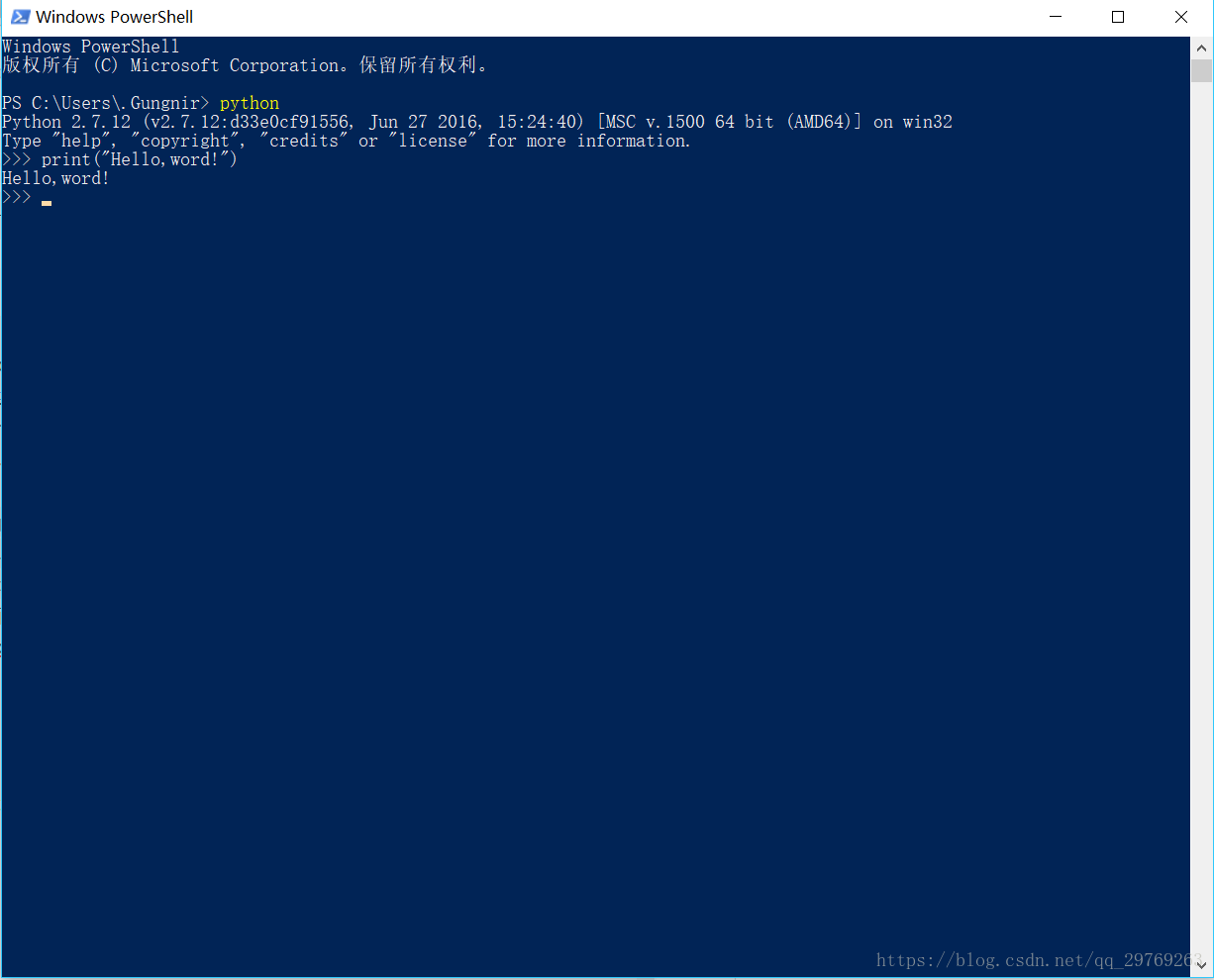

当然,我们也可以在命令行界面下运行,不过,我们同样需要在 Path下添加python2.7的位置,如果选择默认安装的话,python2.7的默认目录为
C:Python27
可以直接将这个地址添加到 Path 目录下,这样,我们就可以直接在命令行界面 或者 Windows power shell下进入python的环境
这里写图片描述
