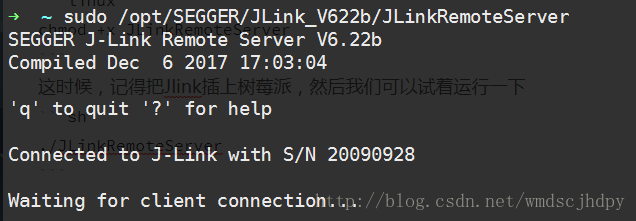

这时候,记得把J-link插上树莓派,然后我们可以试着运行一下
./J-linkRemoteServer
当你的终端显示"Waiting for client connection…"的时候就意味着你的服务器已经启动成功了!
如果出现其他问题,建议使用J-linkExe来看一下J-link的识别问题
启动情况

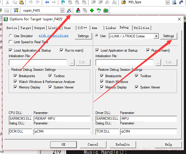

在这里我使用的是MDK-ARM ,想必大家开发应该也是用这个居多吧 如果用的是IAR或者其他的IDE,应该是大同小异的
这时候我们随便打开一个工程,在工程设置里面找到J-link的设置
设置1

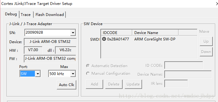

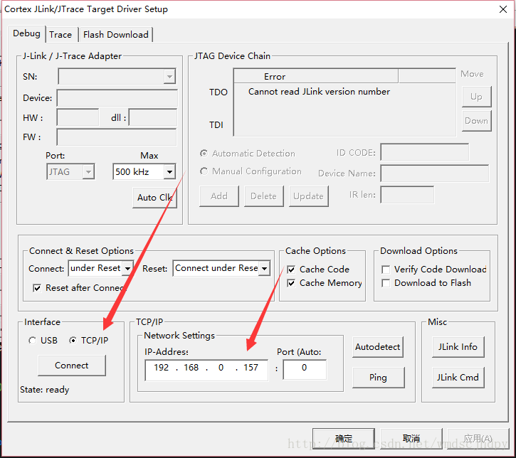

然后把链接方式改成“TCP/IP”,然后在ip地址填上树莓派的局域网ip地址,端口填0让程序自动搜索就可以的了
设置2
链接成功的话再设置上方应该会出现J-link的驱动号还有设备号
设置3
然后到此 设置就完成了!然后就可以像平时一样,该怎么下载就怎么下载 该怎么调试就怎么调试,再也没有线的限制!
