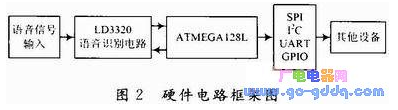

2.1 控制器电路
控制器选用Atmel公司生产的ATMEGA128芯片,采用先进的RISC结构,内置128 KB FLASH,4 KB SRAM,4 KB E2PROM等丰富资源。该芯片是业界高性能、低功耗的8位微处理器,并在8位单片机市场有着广泛应用。
2.2 LD3320语音识别电路
LD3320芯片是一款“语音识别”专用芯片。该芯片集成了语音识别处理器和一些外部电路,包括A/D、D/A转换器、麦克风接口、声音输出接口等,而且可以播放MP3。不需要外接任何的辅助芯片如FLASH,RAM等,直接集成到产品中即可以实现语音识别、声控、人机对话功能。

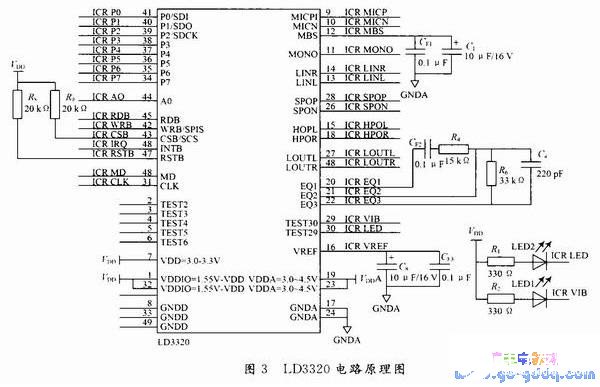

图3为LD3320电路原理图,与MCU通信采用SPI总线方式,时钟不能超过1.5MHz。
如何利用AVR单片机设计出语音识别系统
麦克风工作电路如图4所示,音频输出只需将扬声器连接到SPOP和SPON即可。使用SPI总线方式时,LD3320的MD要设为高电平,SPIS设为低电平。SPI总线的引脚有SDI,SDO,SDCK以及SCS。INTB为中断端口,当有识别结果或MP3数据不足时,会触发中断,通知MCU处理。RSTB引脚是LD3320复位端,低电平有效。LED1,LED2作为上电指示灯。

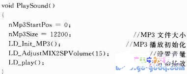

3.2.1 MP3播放代码
LD3320支持MP3数据播放,播放声音的操作顺序为:
通用初始化→MP3播放用初始化→调节播放音量→开始播放。
将MP3数据顺序放入数据寄存器,芯片播放完一定数量的数据时会发出中断请求,在中断函数中连续送入声音数据,直到声音数据结束。MP3播放函数实现代码如下:
如何利用AVR单片机设计出语音识别系统
由于MCU容量限制,选取测试的MP3文件不能太大。首先在计算机上将MP3文件的二进制数据转为标准C数组格式文件,然后将该文件加入工程中。源代码中MP3文件存储在外扩的SPI FLASH中,工程中需要注释和移除全部相关代码。MP3数据读取函数是LD_ReloadMp3Data(),只需将读取的SPI FLASH数据部分改成以数组数据读取的方式即可。

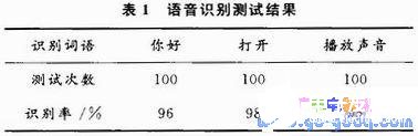

语音识别控制的关键点在于语音识别的准确率。表1给出了测试结果,当然也可以在识别列表中加入更多的关键词来做测试。通过测试结果可以看出,LD3320的识别率在95%上,能够满足用户需求。
