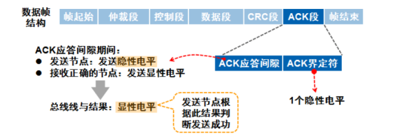

CAN-bus总线采用多主通信模式、非破坏式总线仲裁机制。发送节点在发送报文时,在发完CRC校验场之后,会发出长度为2个位的ACK段,如图1所示。当接收节点正确接收到有效报文时,就会在应答间隙(ACK SLOT)向发送节点发送一个“显性”位来作为回应。发送节点检测到总线呈现显性状态,便认为成功发送报文。如果发送节点没有检测到有效的显性位,则认为总线错误。所以,CAN FD信号延迟的最大时限是确保发送节点在应答间隙内接收到有效的应答信号。
图 1  ACK应答
以1Mbit/s波特率为例,在单次采样模式下,当采样率为75%时,应保证在750ns内,发送节点能够采集到接收节点发出的显性位,否则会出现总线错误。即,延时总和时间≤位时间x采样点百分比。

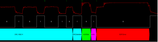

工程师们在开发设计CAN底层硬件时,需要结合应用场景充分考虑延迟带来的影响。那么,工程师如何快速评估CAN网络的延时情况?如图2所示,是CANScope分析仪抓取的,由于传输延迟导致的错误波形。
图 2  传输延迟错误
由于 ACK 界定符被前面的应答场严重压缩,导致被某个节点识别为显性(原本是隐性),所以这个识别错误的节点后面发出了错误帧,进行全局通知,让发送节点重新发送。

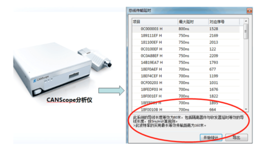

CANScope分析仪可以提供传输延迟测量的功能,可以进行单帧的延迟测量,也可以进行所有波形的延时统计。如图3所示,可以通过延迟测量出导线的等效长度,即最大延迟÷5ns/m,并给出该波特率下最长等效传输距离。
图 3  CANScope传输延迟测量功能

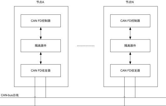

如图4所示,CAN FD网络上两节点之间通信过程中,CAN FD报文首先从节点A控制器发出,经过隔离器件、CAN FD收发器发送到总线上,再通过一段距离的传输依次达到节点B的CAN FD收发器、隔离器件,CAN FD控制器,最后又节点B发出ACK显性应答位,重复上述过程到达节点A。很明显,整个过程中,会影响信号传输延迟的因素有:CAN FD控制器、隔离方式、收发器循环延时、线缆传播。
图 4 总线节点通讯结构

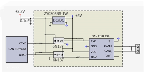

为了增加信号传输的可靠性,通常都会在CAN FD底层硬件设计中添加隔离设计。隔离器件的添加,带来一定的延时并影响CANFD系统容许的线缆长度。不同的隔离方式,延时效果也不同。
常用的解决方案有光耦+CAN FD收发器,如图5所示。图中光耦6N137具有典型的单向延时60ns,加上全部信号双向传输会造成240ns延时。
图 5  光耦+CAN收发器

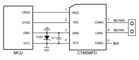

相比上述分立器件的隔离方式,也可以采用隔离收发器的方案,如图6所示。例如,CTM5MFD采用磁耦隔离方式,延时时间在3~5ns。这种情况下,基本不会影响总线容许通信线缆长度。
图 6  CAN FD隔离收发器
