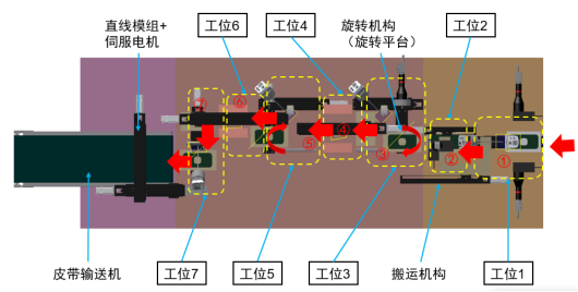

解决方案:智能全自动检测设备
为了适应手机行业的快速发展,海克斯康七海测量推出智能手机玻璃盖板瑕疵&尺寸一体全自动检测设备,该设备检测速度快,准确率高,有效解决了手机玻璃生产中遇到的瑕疵检测问题。
从机器内部俯视图中可以看出,整个检测过程实现自动化运行。首先运输机构从装载夹具中抓取1个零件,将1个零件装载到检验站,零件移动到第一个检验位置,BG检验单元开始工作,将零件移至Rcam检测单元。随后运输机构将零件抓取到下一站,带检查单元1开始工作,将零件移至充电口检验单元。下一站RT检测单元开始工作,输送机构将零件抓取到带检测单元2。检测完成后,零件移动到卸载位置。
除了手机玻璃外,此套设备还可以用于手机外壳相似外观工件的测量,只是需要更改相机的一系列参数和被检测件夹具。若手机外壳或检测项需求有变化时,可以通过改变部分工位和传感器来完成相关检测,从而快速适应市场创新变化的生产需求。
