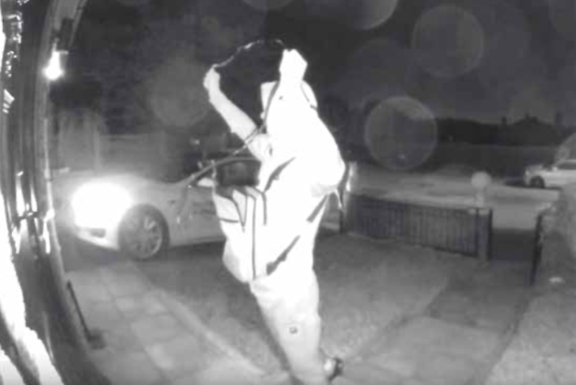

英国博勒姆伍德地区,两个小偷在30 秒内使用中继攻击设备,在没有钥匙的情况下成功实现盗窃特斯拉 Model S。
以数字车钥匙系统的攻击事件为例,有通过中继攻击的方式,将钥匙的信号进行放大,使钥匙收到并响应汽车短距离内的射频信号,从而完成一个完整的挑战应答通讯过程,最终盗取车辆。也有通过研究PKES加密算法,破解车钥匙密钥的方式,利用算法漏洞,复制车钥匙的密钥,实现解锁车辆。
