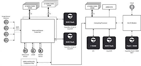

所有这些嵌入式系统都需要某种类型的闪存存储器,用作代码存储和数据存储。例如,图1所示的是一个使用多个NOR闪存器件的ADAS子系统。
ADAS子系统使用多个NOR闪存
图1.该ADAS子系统使用多个NOR闪存
在当今的ADAS应用中,复杂的算法和人工智能流程依赖在闪存存储器中存储的代码和数据来运行。存储必须提供故障安全和安全保障,因为系统故障或恶意攻击可能导致严重的人身伤害乃至身故。

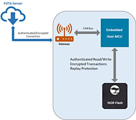

除了依靠CPU提供的安全保障,闪存设备内部的安全引擎也能大幅提高FOTA流程的安全水平(图3)。采用这样的安全引擎后,提供启动代码存储的闪存设备不仅可以用闪存设备旁边的主机认证固件提供商,也可以在远程云上进行认证。通过这种方式,可以为闪存中的固件更新或软件更新建立端到端的通道安全。
闪存设备中的安全引擎有助于实现更安全的固件无线更新流程
图3.闪存设备中的安全引擎有助于实现更安全的固件无线更新流程
