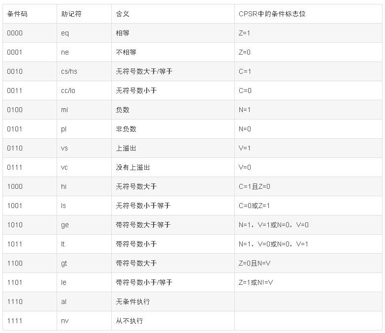

7.汇编指令的执行条件
大多数ARM指令都可以条件执行,即根据cpsr寄存器中的条件标志位决定是否执行该指令:如果条件不满足,该指令相当于一条nop指令。
每条ARM指令包含4位的条件码域,这表明可以定义16个执行条件。可以将这些执行条件的助记符附加在汇编指令后,比如moveq、 movgt等。这16个条件码和它们的助记符、含义如下表所示:
表. 指令的条件码
image.png?imageView2/2/w/550
表中的cpsr条件标志位N、Z、C、V分别表示:Negative、Zero、Cary、oVerflow。影响条件标志位的因素比较多,比如比较指令cmp、cmn、teq及tst等。
