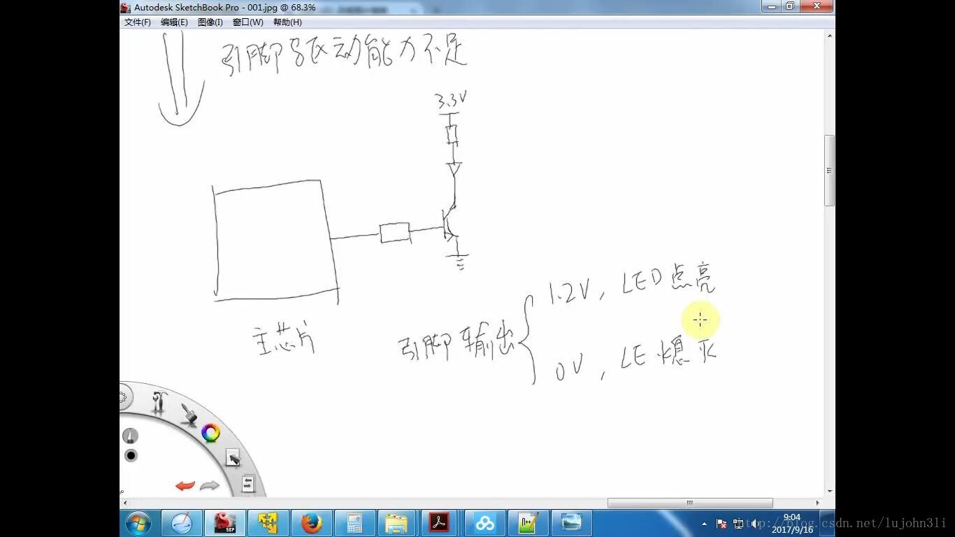

实现点亮LED的步骤:
1.看原理图,确定控制led的引脚
通过主芯片使用引脚输出:3.3V点亮led;0V熄灭led。
-接法:
这里写图片描述
引脚驱动能力不足:使用三极管,
接法介绍:
-接法1:
这里写图片描述
-接法2:
这里写图片描述

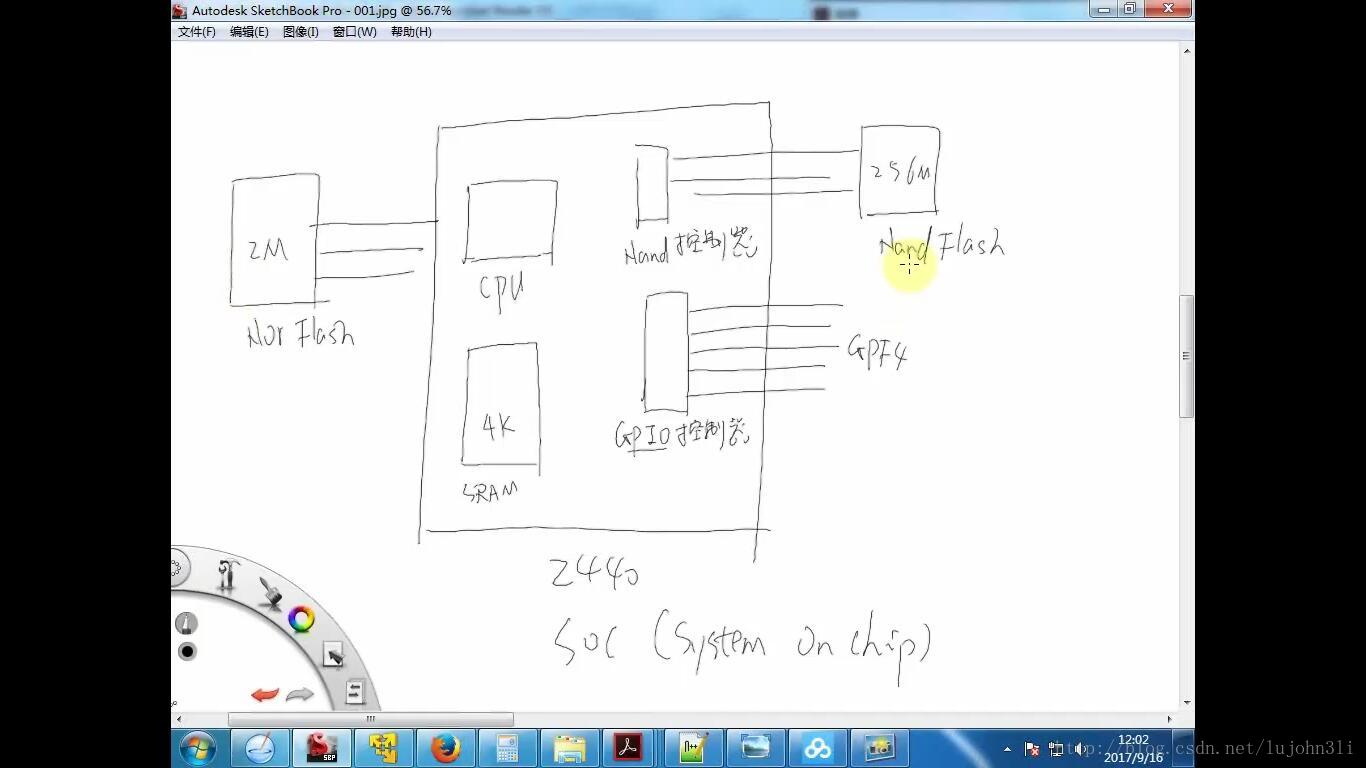

S3C2440框架与启动过程:
S3C2440框架图:
这里写图片描述
启动过程:大多数ARM芯片从0地址启动
Nor启动时候,Nor Flash基地址为0;片内RAM地址为0x4000,0000
cpu读出Nor上第一个指令(前4字节),执行,
cpu继续读出其他指令执行。
Nand启动,片内4kRAM基地址为0; Nor Flash不可以访问
2440硬件把Nand前4k内容复制到片内RAM,
然后cpu从0地址取出第一条指令执行。

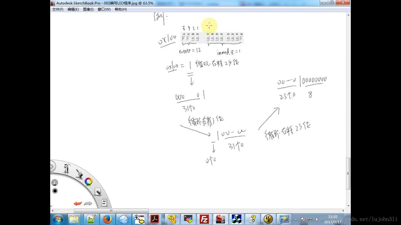

练习题:
修改len_on.s到点亮LED2
直接修改led_on.bin点亮LED2
mov指令机器码:
4: e3a00c01 mov r0, #256 ; 0x100
这里写图片描述
这里写图片描述
故:当代码为mov r0,#0x400,即修改最后的12位立即数(=immed_8循环右移(2*rotate)位)
12位立即数中高4位,表示rotate,低8位:immed_8
具体介绍:
这里写图片描述
举一反三:
这里写图片描述

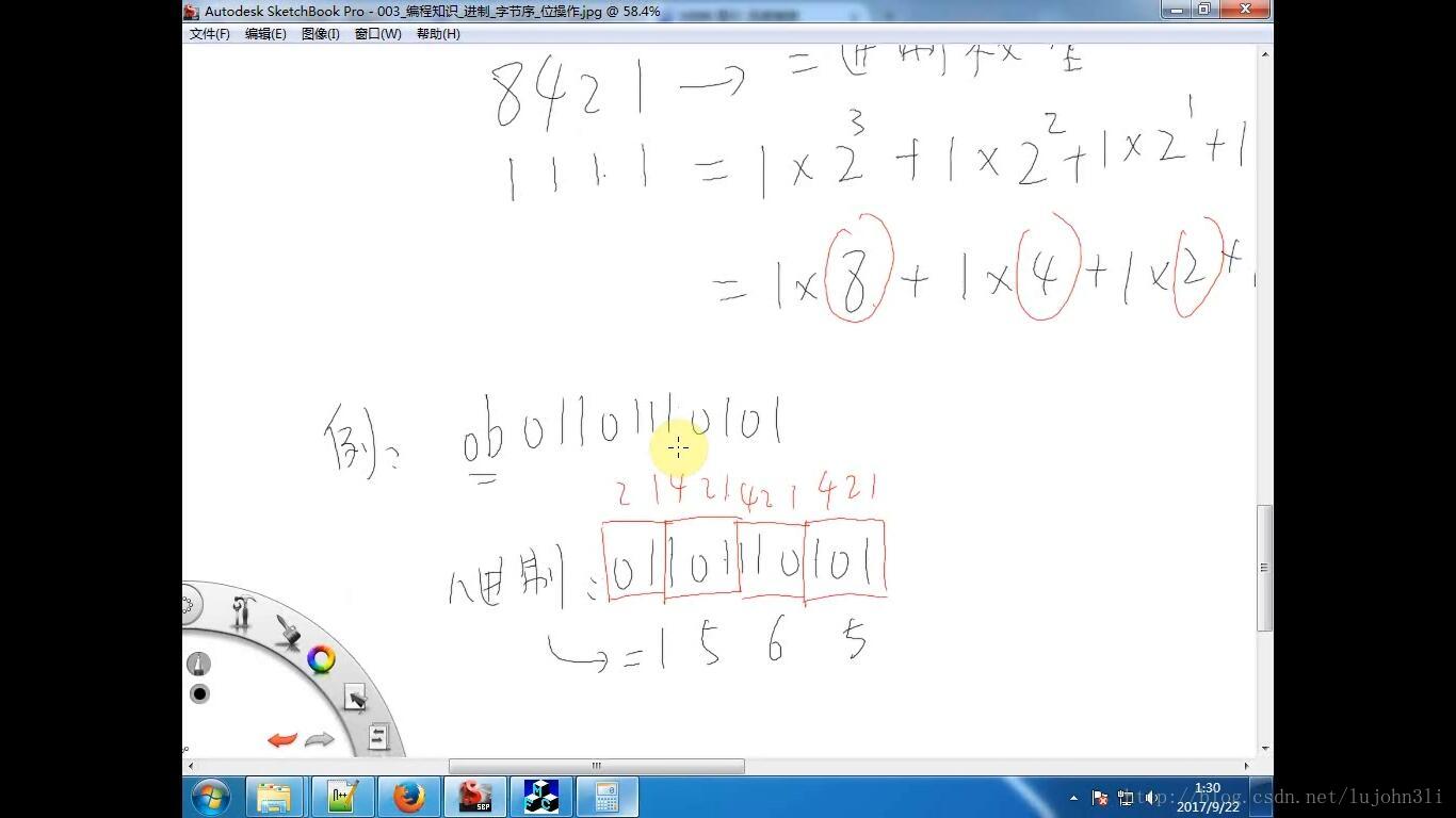

进制:
如何快四转化2/8/16进制:
8421
这里写图片描述
0b开头:2进制
0开头:8进制
0x开头:16进制

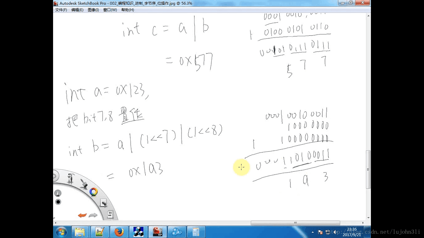

置位:
int a=0x123,把bit7,8置位
int b=a|(1<<7)|(1<<8)
这里写图片描述
清位:
int a=0x123,把bit7,8清除
int b=a&(~(1<<7))&(~(1<<8))
这里写图片描述
