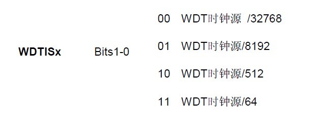

MSP430 WDT 有两种模式:1,看门狗  2,定时器
我们这次只用定时器模式,注意有两个决定定时时间的地方:1,时钟源选择  2,间隔时间选择
时钟源可以为:SMCLK 或者 ACLK
时间间隔只有四种
time = count/f
time间隔时间,count 上面的四个数字,f选择的时钟源的频率
比如选择SMCLK 频率1MHz WDTISX 为10 即512 则中断时间为0.5ms
  WDTCTL = WDT_MDLY_32;                     // Set Watchdog Timer interval to ~30ms
  IE1 |= WDTIE;                             // Enable WDT interrupt
