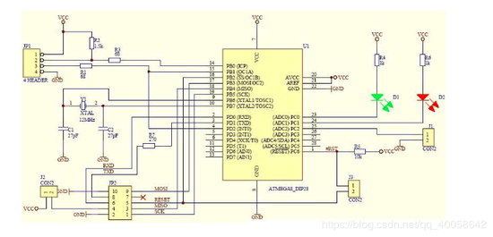

总的电子线路如下:
在这里插入图片描述

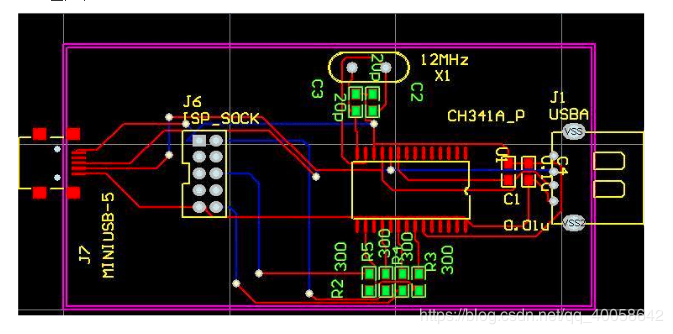

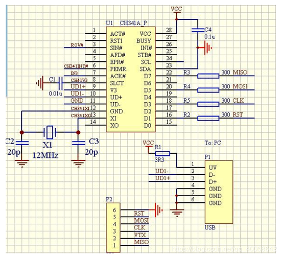

其实还不是这个电路,这个电路太灵活了,因此现在用CH341A芯片来解决才比较方便。
在这里插入图片描述
在这里插入图片描述
照这样焊接好就完事了
