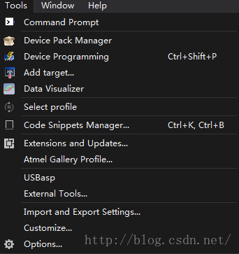

第三步:打开Atmel Studio软件,点击Tools菜单,选择Externel Tools。首先在界面下方几个文本框中进行配置。Title随意,我写的是USBasp。Command输入框内输入 (路径/)(avrdude软件名).exe,如如果放在D盘根目录下,可执行文件的名字是avrdude.exe,则输入D:avrdude.exe。Argument输入框输入:
-c usbasp -p atmega16 -B12 -U flash:w:$(ProjectDir)Debug$(TargetName).hex:i
注:参考的原文中对应上述指令最后的TargetName,用的是ItemFileName,这样的话必须.c程序文件名和.hex文件名相同。如果你的.c文件名是main.c,则会报错。
另外,上述命令的-p参数是单片机型号,我使用的是atmega16,需要改成你的型号。
设置好之后点击Add按钮,就设置好了。之后Tools菜单下就会有你设置好的Title 的选项。如下图。
出现了USBasp选项。写完程序后,必需先按F7编译解决方案,再点击这个选项。之后会出现Avrdude的命令行界面,会出现几个进度条。如果只出现一个进度条,命令行界面一闪而过,则可能是编译失败了,我的方法是在点击 的瞬间截图,看报的错误是什么。也可以直接用CMD命令行运行Avrdude,烧写.hex文件,看看报的错误。
