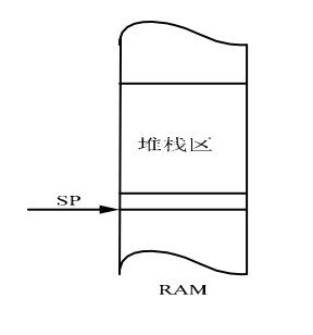

堆栈是一种具有“后进先出”(LIFO---Last In First Out)特殊访问属性的存储结构。堆栈一般使用RAM 物理资源作为存储体,再加上LIFO 访问接口实现。
http://editerupload.eepw.com.cn/fetch/20161101/321963_1_0.jpg?imageView2/2/w/550
堆栈的实现方法:
在随机存储器区划出一块区域作为堆栈区,数据可以一个个顺序地存入(压入)到这个区域之中,这个过程称为‘压栈’(push )。通常用一个指针(堆栈指针 SP---StackPointer)实现做一次调整,SP总指向最后一个压入堆栈的数据所在的数据单元(栈顶)。从堆栈中读取数据时,按照堆栈 指针指向的堆栈单元读取堆栈数据,这个过程叫做 ‘弹出’(pop ),每弹出一个数据,SP 即向相反方向做一次调整,如此就实现了后进先出的原则。
堆栈是计算机中广泛应用的技术,基于堆栈具有的数据进出LIFO特性,常应用于保存中断断点、保存子程序调用返回点、保存CPU现场数据等,也用于程序间传递参数。
