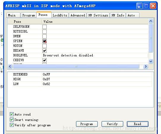

代码很简单如下:
#include
#include
#include
#include
#include
#include
#include
#include
int main(void)
    uint8_t Edata=0;
    uint16_t t = 0x19F;
    //eeprom_write_byte((uint8_t*) t,0x55);
    Edata=eeprom_read_byte ((uint8_t*) t );
//写入再读出,验证即可。
我是写入之后,把写那一句注释掉,再少些看能否读到同样值,但是每次烧写之后都都不到同样值,why?
原来是每次烧写的时候把eeprom也擦除了,解决方法如图:
勾选了eeprom之后少些程序就会保留eeprom啦
