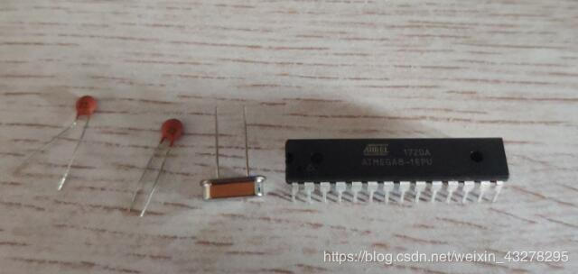

atmega8×1
16MHZ晶振×1
22pf陶瓷电容×2
arduino uno ×1
杜邦线若干
可选,一个10k电阻和一个轻触开关用于制作复位电路。
最小系统基本材料

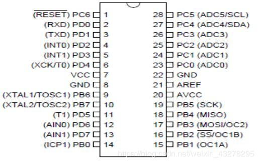

atmega8引脚图
atmega8引脚图

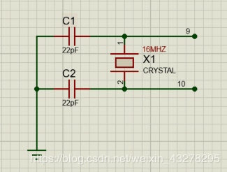

一、最小系统电路连接(仅需最为基础的晶振电路)
在这里插入图片描述

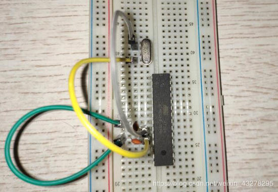

实物连接如图
最小系统实物连接图

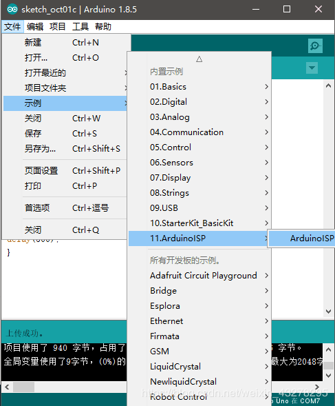

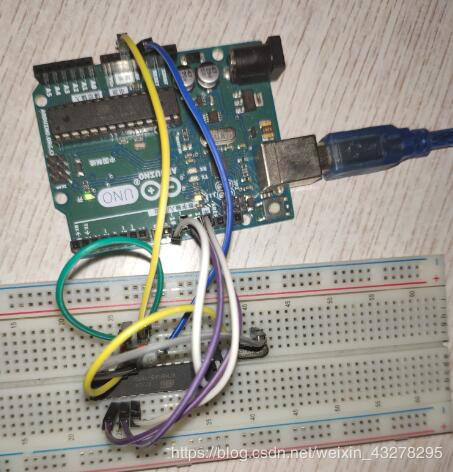

二、arduino uno连接电脑
打开arduino IDE
arduino IDE

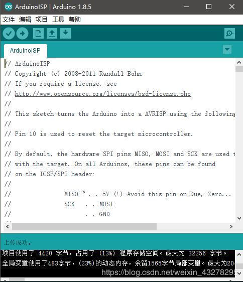

文件-示例-ArduinoISP-ArduinoISP-烧录
ArduinoISP
编译arduinoisp
烧录完成后arduino uno已经可作为下载器,此时需要完成arduino uno与atmega8的电路连接。

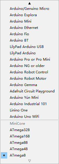

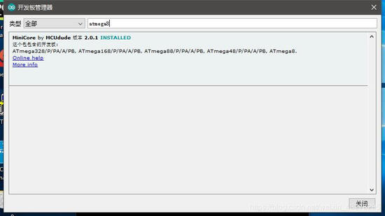

四、在arduino IDE中完成对atmega8的设置
工具-开发板-开发板管理器-查找atmega8并下载
开发板管理器
在工具中的开发板选择刚刚下载的atmega8,即开发板→atmega8
开发板选择

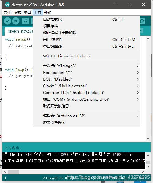

Boot loader→否
BOD→Disabled
Clock→16 MHz(因为此时我们接的是外部晶振)
Compiler LTO” →Disabled(default)
编程器→Arduino as ISP
上传,显示上传成功,此时atmega8最小系统板已经烧录完成
arduino ide设置

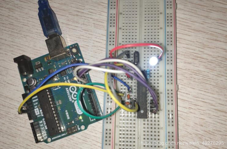

五、测试程序(点亮一个led)
int ledPin = 1;
void setup()
pinMode(ledPin, OUTPUT);
void loop()
digitalWrite(ledPin, HIGH);
delay(500);
digitalWrite(ledPin, LOW);
delay(500);
注意这里的pin1为atmega8上的3脚(PD1),根据atmega8原理图理解
led测试
