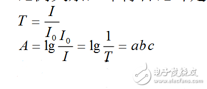

  一、原理
  分光光度计的基本原理是:物质在光的照射下会产生对光吸收的效应,而且物质对光的吸收是具有选择性的。各种不同物质都具有其各自的吸收光谱。因此不同波长的单色光通过溶液时其光的能量就会被不同程度的吸收,光能量被吸收的程度和物质的浓度有一定的比例关系,即符合比耳定律。
  可见分光光度计及使用方法及步骤
  其中:T—透射比 A—吸光度 I0—入射光强度 a—吸收系数
  I—透射光强度 b—溶液的光程长度 c—溶液的浓度
  由上式可以看出当吸收系数a与光程长度b不变时,吸光度与溶液浓度成正比。本仪器正是依据这一原理而设计的
