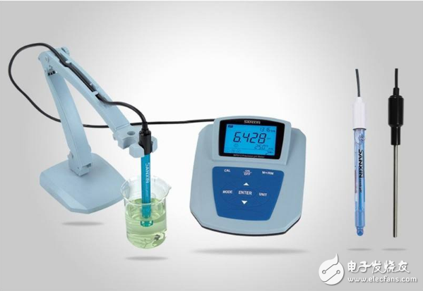

  酸度计的应用已经越来越广泛,在使用中人们对于酸度计的质量问题也非常关注。那么用户应该怎样判断酸度计质量的好坏呢?今天我们就来具体介绍一下判断酸度计质量好坏的方法,希望可以帮助用户更好的应用产品。
  酸度计,又叫pH计,是一种常用的仪器设备,主要用来精密测量液体介质的酸碱度值,配上相应的离子选择电极也可以测量离子电极电位MV值。被广泛应用于环保、污水处理、科研、制药、发酵、化工、养殖、自来水等领域。该仪器也是食品厂、饮用水厂办QS、HACCP认证中的必备检验设备,
  一、技术方面:
  1、 酸度计的制造工艺:一台好的酸度计是非常讲究生产工艺的,主要表现在内部线路及元器件上,有很多劣质的厂商低成本生产的酸度计内部线路杂乱粗糙,元器件品质低劣,这样的产品根本无法保障仪器的正确稳定及安全。
  2、 酸度计的设计原理:产品的设计原理是仪器的核心,卓越的产品设计能够降低成本的同时又不放弃对精度的追求,其实最关键的区别是模拟电路及数值电路,由于技术的发展及单片机价格的降低,使目前数值电路成为主流产品,他具备的优点也是模拟电路无法相比的
 怎么判断酸度计质量的好坏
  二、使用方面:
  1、准确性:没有准确性的酸度计没有任何使用价值。判断的方式是使用高精度的仪器或高精度的标准液校验。
  2、稳定性:一台不稳定的酸度计读数困难,也很难保证仪器的准确性,稳定性表现在两方面,一方面是单台仪器的稳定性,可以将同一仪器长时间放置稳定溶液中,看数值是否变化及变化幅度;另一方面的多台仪器的稳定性,将几台校验好的同一型号仪器放同一稳定溶液中看读数是否一致,误差有多少,如果几台同型号仪器之间不能保证稳定性,那就很难保证每台仪器的准确和稳定性。
  3、常见误差的调整:温度是最明显的造成PH误差的因数,有无温度探头,以及温度探头的灵敏度同样影响仪器的使用。
  4、操作方便,界面美观:使用者这方面是比较容易判断的,有些旧式的仪器,采用模拟开关,导致校准困难,细小的变化不容易发觉,容易产生致命的系统误差。另一方面,考虑到成本和技术的原因,仍然有许多仪器采用LED数码管,显示内容不够丰富,当然也有厂商通过一定途径弥补了这一缺点。目前比较多采用的方便操作的界面一般是LCD液晶显示+键盘式操作。
  5、探头优劣:这点毋庸置疑,探头的性能直接影响仪器的一些技术指标,再优越的仪器配备劣质探头都是无济于事。
  6、安全性:近年越来越多的客户对操作安全性开始关注,设计良好的仪器采用较低的安全电压输入可以大大提高安全性能。
 怎么判断酸度计质量的好坏
  如何选择购买酸度计产品?
  一、酸度计测量的准确性。这点是用户要首先考虑的,如果一台酸度计连基本的准确性都不能保证,那它的质量就不从谈起。
  二、酸度计的稳定性。什么是酸度计的稳定性,就是在用酸度计进行pH 值检测时,测量结果的显示要稳定,不能大幅度的上下波动。试想一下,如果检测时,酸度计的读数上下跳动,不法稳定,那怎么保证读数的准确性呢。
  三、酸度计功能。如温度补偿功能,因为温度会影响到pH值的测量结果,所以在选择酸度计前,我们要看看是否带有温度补偿功能。如梅特勒的酸度计一般都配有温度探头,可设置温度补偿,减少温度对测温结果的影响。当然,还有其它的一些功能也需要进行考虑,如自动、手动终点判断、自动缓冲液识别、仪器自检功能等等。
  四、酸度计的可操作性。这个就要看个人习惯了,有些厂家的酸度计做得比较复杂,操作按键较多,但是标示清晰,很容易掌握。而有些厂家酸度计的操作按键做得少点,一键多用。有的厂家酸度计的结构做得比较简单,安装方便,显示比较直观等等。
  五、酸度计pH电极的质量。电极性能的好坏,会影响到酸度计的整体性能,它就像一部手机的天线,如果天线坏了,那就失去了基本的通话功能。如果酸度计的电极坏了,也就失去了它的基本检测能力。
  六、酸度计的安全性。凡是要用到交流电的检测仪器,我们都要考虑其安全性,如有的酸度计的供电电压是将交流电转换成直流电后,再进入仪器,这就大大提高了其酸度计的安全性。
