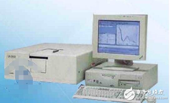

  UV-2450简介
  V-2450是一款博得了用户高度评价的紫外可见分光光度计,性能卓越且操作简单方便,与功能强大的操作软件UVProbe结合,可以具备强大的功能。小光斑的光学系统使得微量的测定更为方便。
  UV-2450紫外可见分光光度计特点
  1.高水平的超低杂散光
  UV-2550采用优异的DDM(双闪耀衍射光栅、双单色器)技术实现了超低杂散光(0.0003%以下)和高光通量。UV-2450虽然采用单单色器,杂散光也在0.015%以下。低的杂散光可以对高浓度的样品不进行稀释而直接测定。
  2.通用型的软件UVProbe
  UV-2450/2550通过新一代的中英文双语操作软件UVProbe控制,包含光谱测定、光度测定、动力学测定和报告处理四大模块,从基本的测定到研究解析都可以通过它实现。UVProbe实现了真正的QA/QC功能,完全支持GLP、GMP。另外还可以加载膜厚测定、色彩分析等软件。
  3.丰富的附件选择和广泛的应用领域
  生命科学领域:可对从生命体内得到的微量样品进行测试。 积分球测试:可以对浑浊样品和粉末状的样品进行测试。 反射附件:可以对光学材料进行相对反射和绝对反射的测定。
