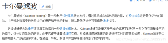

关于卡尔曼滤波,看看百度百科上的定义
算法的核心思想是,根据当前的仪器"测量值" 和上一刻的 "预测量" 和 "误差",计算得到当前的最优量.
再预测下一刻的量, 里面比较突出的是观点是. 把误差纳入计算, 而且分为预测误差和测量误差两种.通称为 噪声. 还有一个非常大的特点是,误差独立存在, 始终不受测量数据的影响。

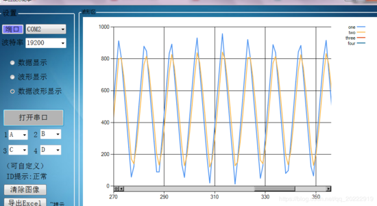

现在测试一下卡尔曼滤波的效果,通过函数发生器产生一个锯齿波,送到单片机的AD口,单片机读取采集到的AD数据后,经过卡尔曼滤波算法,然后将采样的数据和滤波后的数据通过串口发生出来,并在串口波形显示软件上显示。
void main( void )
    while( 1 )
        val1 = ReadVol_CH3();            //读取AD采样数据
        dat = ( float )val1;
        dat =    KalmanFilter( dat );    //卡尔曼滤波
        printf("A%drn",val1);          //打印结果
        printf("B%2frn",dat);
现在看一下滤波的结果
蓝色曲线为原始采样的数据曲线,橙色曲线为经过卡尔曼滤波后的曲线。

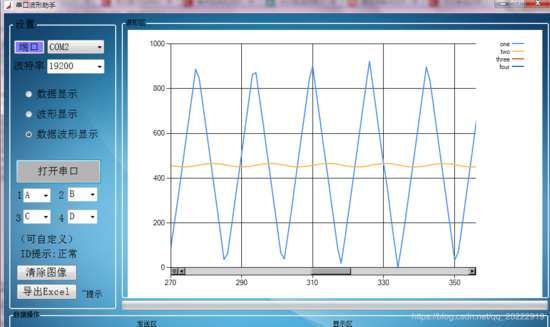

下面改变Q和R的值在测试一下滤波效果。
修改后的参数如下
//参数二
unsigned long kalman_filter( unsigned long ADC_Value )
    float LastData;
    float NowData;
    float kalman_adc;
    static float kalman_adc_old = 0;
    static float P1;
    static float Q = 0.0003;
    static float R = 5;
    static float Kg = 0;
    static float P = 1;
    NowData = ADC_Value;
    LastData = kalman_adc_old;
    P = P1 + Q;
    Kg = P / ( P + R );
    kalman_adc = LastData + Kg * ( NowData - kalman_adc_old );
    P1 = ( 1 - Kg ) * P;
    P = P1;
    kalman_adc_old = kalman_adc;
    return ( unsigned long )( kalman_adc );
测试波形
和第一次测试的波形图对比后可以发现,第二次经过卡尔曼滤波后的波形变化非常大,参数改变后锯齿波被滤成接近于直线了。
可以看到不同的R、Q值会对测量结果有很大的影响。
Q:过程噪声,Q增大,动态响应变快,收敛稳定性变坏
R:测量噪声,R增大,动态响应变慢,收敛稳定性变好
具体各个参数的如何选择,只有在应用中根据测量结果,自己慢慢调整。目前还没有找到权威的资料来讲解这些参数如何选择。
