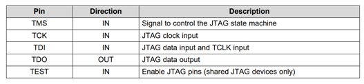

JTAG: 很多MCU都使用的下载方式,具有速度快,可以仿真等优点,但是连线较多,需要:
VCC, GND, TDI, TDO, TMS, TCK, TEST,RST 每个引脚具体功能如下图所示:

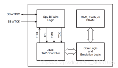

SBW: SBW即Spy-Bi-Wire下载方式,包括电源的两个引脚在内的话,仅仅需要四个引脚:
VCC, GND, SWDIO, SWCLK, 其中SWDIO为数据引脚,双向通信,SWCLK为时钟引脚,在MSP430内部有一个SBW控制器,可以解码SBW信号转换成JTAG信号,如下图所示:

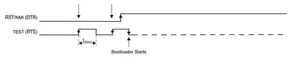

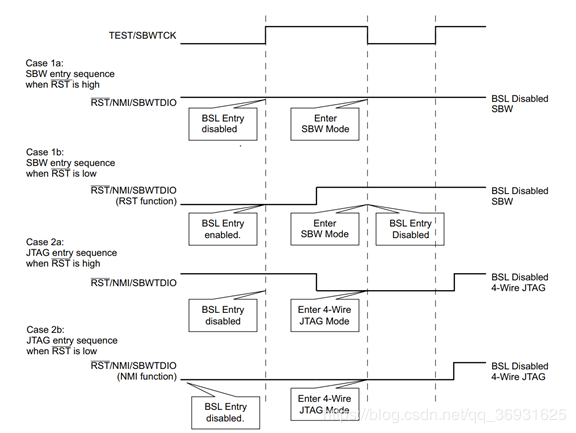

好啦,在描述玩MSP430烧写程序之后,问题来了,既然有这三种程序下载模式,那么下载器如何选择进入哪一种模式呢? 这就需要RST和TEST引脚了,具体时序如下图所示:
注意:对于Flash系类MCU,有些没有TEST引脚的芯片吗,使用TMS引脚,不过进入的时序和下图有点区别,具体看每个芯片的User Guide和Datasheet。

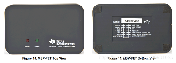

MSP-FET实物图如下所示,支持以下功能:
JTAG下载
SBW下载
BSL下载(支持UART I2C)
用户串口:在连接电脑后你会发现有两个COM口,一个是Debug的,另一个则是用户串口,也就是MSP-FET内部已经有USB转TTL模块(本质上是使用的F5528的USB模块,可以实现一个硬件接口,多个COM口)。串口使用过程中,建议选择9600左右波特率,因为这个串口是软件实现的,后续连接的MCU可能也是软件实现的,高波特率的通信会有较大误差,可能导致通信失败。
供电:VCC_TOOL

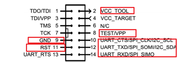

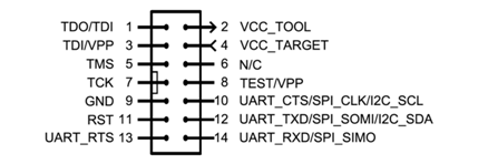

下图是MSP-FET的引脚图,由于TI想标明JTAG SBW BSL三种模式的下载接口,所以就标成了这个样子。。。。 很有误导性,下面我介绍一下如何连接到MCU上。
第一种模式:JTAG
需要连接引脚:TDO TDI TMS TCK GND VCC_TOOL RST TEST

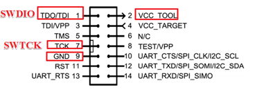

第二种模式:SBW
需要连接引脚:SWDIO SWCLK GND VCC_TOOL
第三种模式:BSL
需要连接引脚:TEST RST GND VCC_TOOL UART_TXD UART_RXD(PS : 串口模式,如果是I2C 连接I2C引脚)

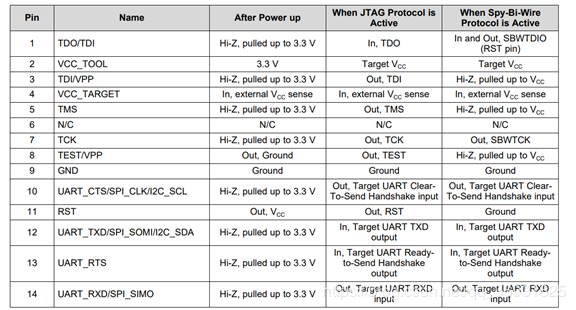

附上一张更加详细的MSP-FET引脚描述图:

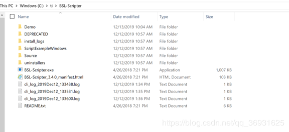

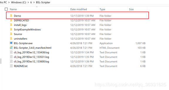

这个软件是使用CMD命令实现的一个脚本插件,因此在安装完之后,会有下图所示的一堆文件:

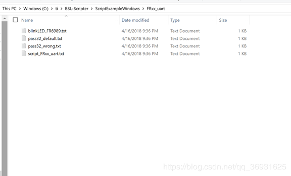

文件中BSL-Scripter.exe即是BSL的脚本,进入ScriptExampleWindows文件夹,你会发现里面有跟多例程,我们进入FRxx_uart,如下图所示,有四个文件:
第一个blinkLED_FR6989.txt文件时程序,需要BSL下载进入MCU的,中间pass32_default.txt和pass32_wrong.txt是BSL的密码,因为访问BSL一定是要密码的,这个密码是可以通过编译软件自己设置的,最后一个文件script_FRxx_uart.txt则是执行的BSL命令,把命令全部都写入文件里,使用BSL-Scripter.exe脚本可一次性执行多行程序。

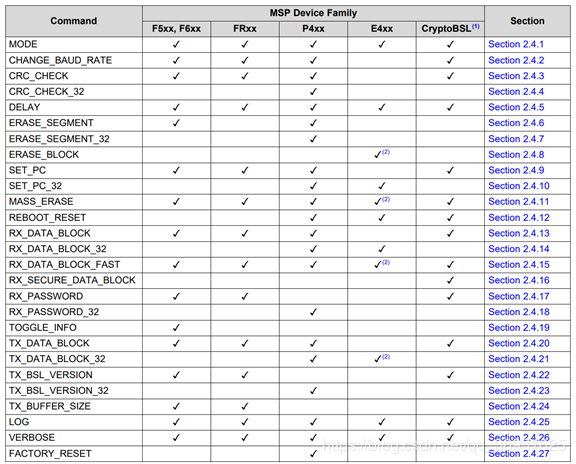

更多BSL指令如下所示:

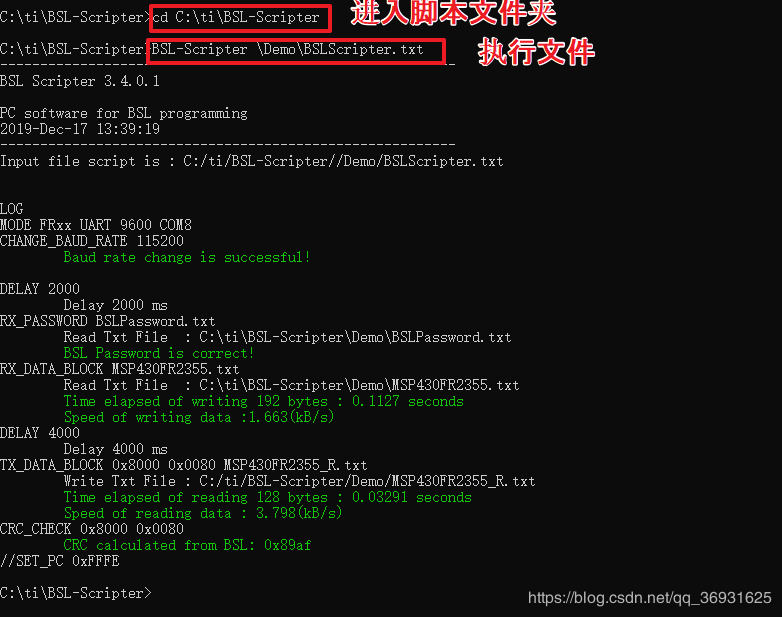

下面开始执行上述的额BSL程序,
MCU: MSP430FR2355
BSL模式:UART
连接方式:
      VCC_TOOL (2)        <->             3.3V
      GND (9)                   <->             GND
      TEST/VPP (8)          <->             SBWTCK (4)
      RST (11)                   <->             SBWTDIO (5)
      UART_TXD (12)      <->             P1.7 (31)
      UART_RXD (14)      <->             P1.6 (32)
实验结果图如下:
注意:两个命令:
cd C:tiBSL-Scripter  :进入脚本文件夹,这个和你安装路径有关
BSL-Scripter DemoBSLScripter.txt  :执行BSL程序,因为我的BSL程序文件BSLScripter.txt不和脚本再同一级目录下,再下一级目录里面,因此需要使用这种方法,如下图:
