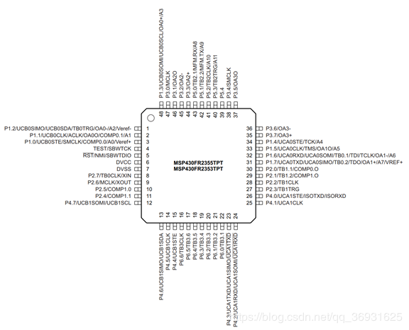

如下图所示,为MSP430FR2355芯片的引脚图:
在图中,每个引脚后标注的则是每个引脚具备的复用功能,GPIO是基本功能,除去电源,地,时钟等引脚,每个引脚都可作为通用IO口使用,那么如何按照自己的要求配置每个引脚的功能呢?

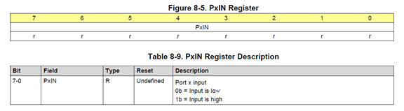

PxIN
输入寄存器(只读),代表的是当前GPIO接口的状态,0时代表低电平,1时代表高电平。
因此,在将IO口设置成输入状态时,通过这个寄存器去了解IO口的电平状态。

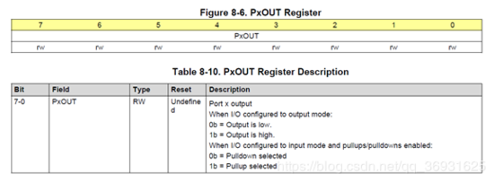

PxOUT
输出寄存器(读写),有两个功能:
 1.在IO口为输出状态时,决定IO口输出的状态,0时输出低电平,1时输出高电平,且可以读取此寄存器来了解当前设置的IO输出电平状态。
 2.在IO口为输入状态时,决定IO口的上拉或下拉状态,不过必须上/下拉使能寄存器使能时,才能实现上拉或下拉的效果。

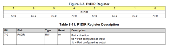

PxDIR
方向寄存器(读写),1时表示output,0时表示input,默认是0。

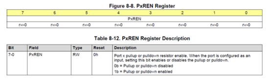

PxREN
上/下拉电阻使能寄存器,当IO口作为输入使用时,可以使能内部的上/下拉电阻,此寄存器为使能,决定上拉还是下拉的寄存器是PxOUT。

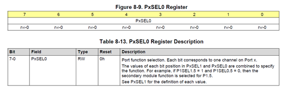

PxSEL0
功能选择寄存器0,选择复用功能,和PxSEL1配合,最多可以选择三个复用功能,一般来说在因脚伤复用功能按照顺序描述,比如:P2.0/TB1.1/COMP0.O,表示TB1.1是第一复用功能,COMP0.O是第二复用功能,因此:P2SEL0 0bit = 1,P2SEL1 0bit = 0时选择TB1.1功能;P2SEL0 0bit = 0,P2SEL1 0bit = 1时选择COMP0.O功能。每个引脚具体的功能,请查看datasheet。

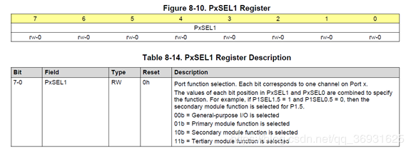

PxSEL1
功能选择寄存器1,选择复用功能,和PxSEL0配合使用,并非所有MCU都有此寄存器,一些简单的,每个引脚最多只有一个服用功能的MCU不会有这个寄存器,具体情况请查看每个MCU的datasheet。

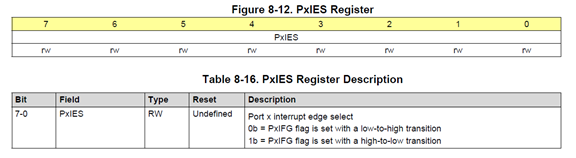

PxIES
中断边沿选择寄存器,当使能IO口中断时,此寄存器决定着中断触发的方式,0表示上升沿触发,1表示下降沿触发。

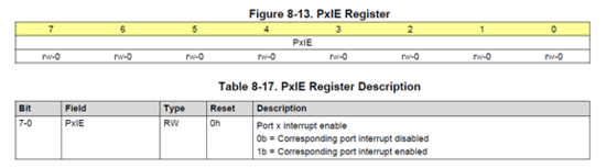

PxIE
中断使能寄存器,置1时使能相应引脚的中断。

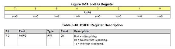

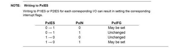

PxIFG
中断标志寄存器,在产证满足PxIES所描述的状态时,会置位这个标志位,即使不使能中断PxIE寄存器,也会置位这个PxIFG标志寄存器,PxIE指示决定会不会产生中断而已。
同时需要注意PxIFG在一些情况下可能会置位,比如:
