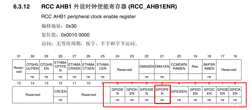

首先我们需要打开PF8的时钟电源,GPIO的所有时钟开启都在“RCC_AHB1ENR”寄存器中

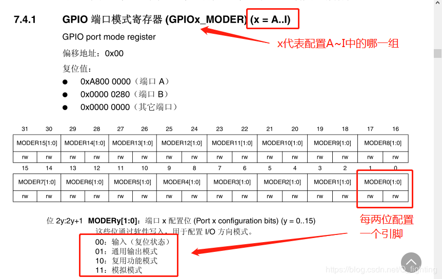

① GPIO的端口配置寄存器(GPIOx_MODER)
从图中可以看出,GPIOx的“x”代表当前要配置的是哪组GPIO的引脚,每组GPIO有16个引脚,而寄存器共32位,每两位控制一个引脚的配置。

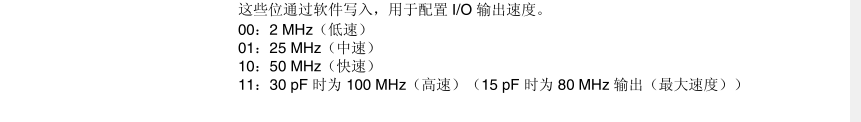

③ GPIO  端口输出速度寄存器 (GPIOx_OSPEEDR) (x = A..I/)
关于GPIO的速度配置,这里指的是输出模式下,每秒最大的输出速度,举个例子:如果我配置为2MHz的输出模式,然后引脚交替输出高电平和低电平,此时引脚每秒只能翻转2M的次数。

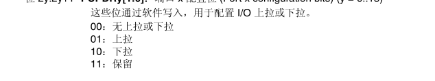

④ GPIO  端口上拉/ 下拉寄存器 (GPIOx_PUPDR) (x = A..I/)
这个引脚是在输入模式下使用的,相当于给引脚加了一个弱上拉或者弱下拉(关于上下拉知识,可以查看这里:https://blog.csdn.net/z735640642/article/details/78043018)
上拉:让电路默认情况处于高电平
下拉:让电路默认情况处于低电平

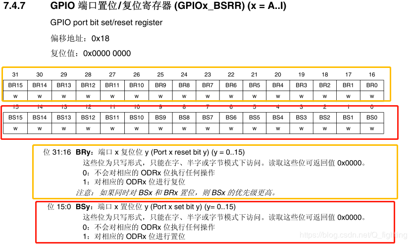

⑦ GPIO  端口置位/ 复位寄存器 (GPIOx_BSRR) (x = A..I)
这个寄存器用于输出模式下,配置引脚的输出电平,通知给寄存器的0~15位赋值,可以设置对应的16个引脚输出高电平;通知给寄存器的16~31位赋值,可以设置对应的16个引脚输出低电平。
看到这里可能有小伙伴有疑问了,为什么有了“GPIOx_ODR”了,还要弄一个“GPIOx_BSRR”的寄存器呢,两个寄存器的功能不是一样的吗?
这里可以参考:https://blog.csdn.net/drivermonkey/article/details/17062381,看完你就明白了。

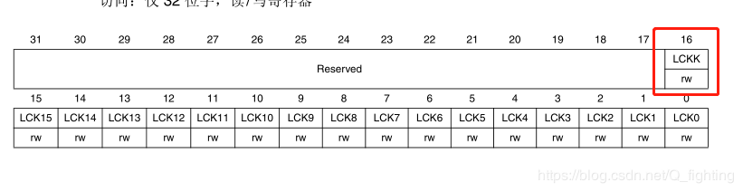

⑧ GPIO端口配置锁定寄存器 (GPIOx_LCKR) (x = A..I)
这个寄存器用于锁定引脚的配置,当特定的写序列写入到LCKK位时,将会锁定LCK0~LCK15中值位1的引脚的配置。

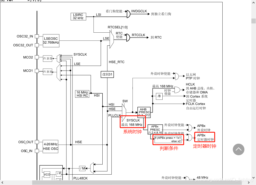

① 系统时钟
要学习定时器,需要了解STM32的时钟体系,关于STM32的时钟体系,可以参考:https://blog.csdn.net/qq_29344757/article/details/73479924
由图可知,系统时钟(SYSCLK 168MHz)经过“APBx PRESC”分频后输出到定时器时钟。
而在STM32的手册中有介绍,AHB 域的最大频率为 168 MHz。高速 APB2 域的最大允许频率为 84 MHz。低速 APB1 域的最大允许频率为 42 MHz。所以系统时钟到APB2的时钟需要经过4分频,168 / 4 = 42MHz给到APB2。根据图中的判断条件,APB2时钟到定时器时钟时需要2倍频,42 * 2 = 84MHz,所以定时器时钟是84MHz。

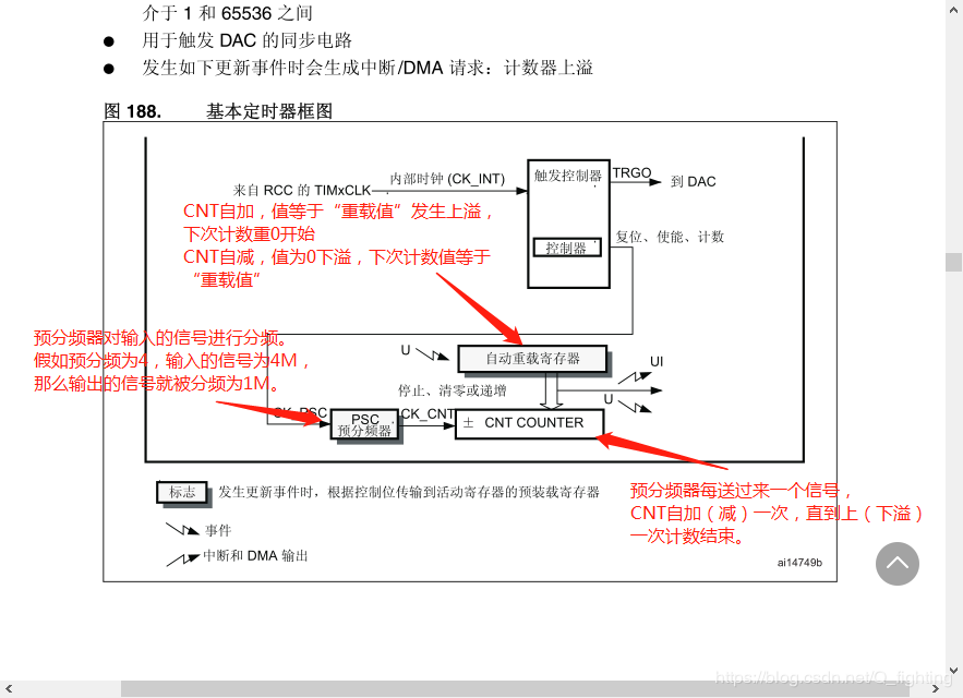

基本定时器的框图如下:
基本定时器的寄存器主要是以下几个:

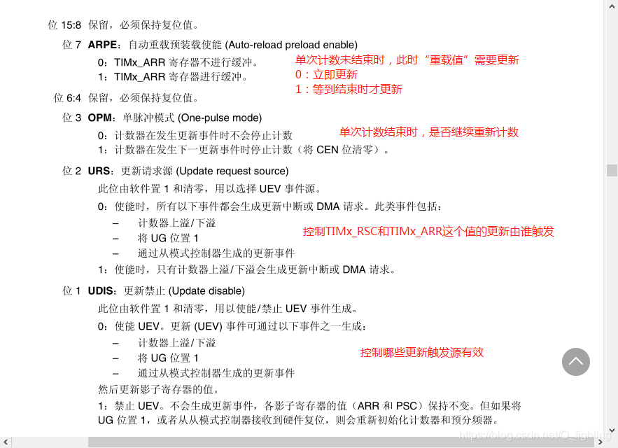

① TIM6  和 TIM7  控制寄存器 1 (TIMx_CR1)
这个寄存器控制主要的定时器配置。
② TIM6  和 TIM7  控制寄存器 2 (TIMx_CR2) 和 TIM6  和 TIM7 DMA/ 中断使能寄存器 (TIMx_DIER)先不说
③ TIM6  和 TIM7  状态寄存器 (TIMx_SR),这个寄存器用于查看定时是否结束。
④ TIM6  和 TIM7  事件生成寄存器 (TIMx_EGR),就是一个软件控制的更新源。
⑤ TIM6  和 TIM7  计数器 (TIMx_CNT),当前定时器的计数的值。
⑥ TIM6  和 TIM7  预分频器 (TIMx_PSC),定时器的预分频值。
⑦ TIM6  和 TIM7  自动重载寄存器 (TIMx_ARR),定时器的重载值。
