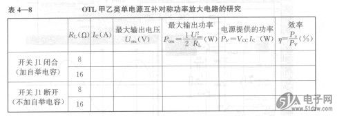

改变函数信号发生器M3(1N4003)输入电压峰值Uim=100mV,用示波器观察输出波形,并通过移动示波器测试游标测量输出电压 。
逐步增大函数信号发生器的输出电压大小(即功放电路的输入电压大小),观察示波器输出波形,找到功放电路输出电压波形出现失真的临界状态,并通过移动示波器测试游标测量最大不失真输出电压Uom,同时观察并记录直流电源支路上的电流表读数Ic,填人表4-8中。根据测试结果,计算最大输出功率电源提供的功率PV及效率。
将负载改为16 Q,重复本步骤,比较输出功率和效率。
不加自举电路时测量最大输出功率Pom。
将开关Jl断开(即不加自举电容C3),重复上面步骤(4),将测试数据记录于表4-8中。
任务完成结论
(1)根据上述测试电路及所得的测试结果可以看出,甲乙类单电源互补对称功率放大电路可以实现正常放大,加自举电路的情况下与不加自举电路相比,其不失真输出动态范围____(要小/基本接近/要大),效率____(要小/基本接近/要大)。
(2)根据表4-8的测试结果可以看出,负载从8 Q变为16 Q时,输出功率____(增大/减小),效率____(增大/减小)。
