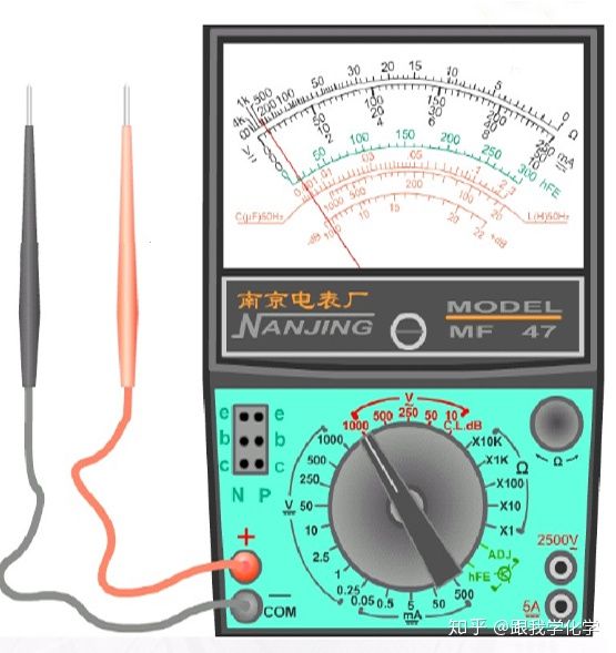

第一步:调整档位
万能表既可以测电流、电压,又可以测电压,所以我们在测电阻时要先把档位调整到测量电阻的欧姆档,常见的有×1,×10,×100,×1000四个档位。如下图红圈部分:

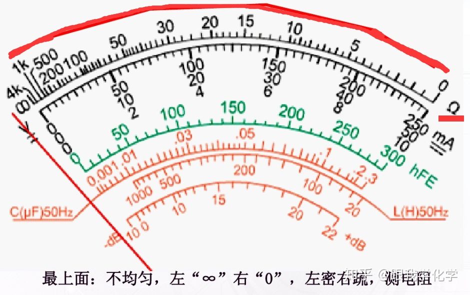

这里要注意:我们测电流时,指针从左边开始计0,从左往右数值越来越大。但是测电阻时正好相反,归零在右边。

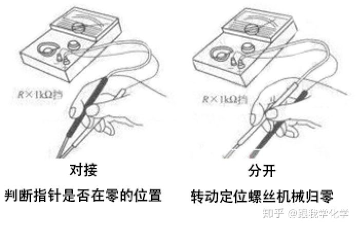

【具体归零方法】
通过红、黑两只笔插入对应的孔中,红对应“+”,黑对应“-”。如果两个表笔头对接时,查看指针是否在零的位置,如不在,则先分来量只表笔,然后用小螺丝刀等工具转动表盘下的定位螺丝,以此调整到机械零位。

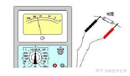

第三步:选择倍率
选择合适的倍率档,尽量是指针读数定位在表盘中间,这样读数更精确。比如电阻R=40Ω,应该选 “×1档”,这样指针主要显示在中间,示数较清楚。如果选择 “×10档”,相当于指针将指在示数为400的位置,在表盘上偏右。读数难以精确。
这里要注意:如果不知道电阻的大概区间,可以选择性调试倍率档位,当调试到指针显示在表盘中间区,就比较合适了。
以上步骤后,就可以用两个表笔夹在电阻两侧测电阻大小了。

  1. 万能表的表盘刻度并非平均排布,所以选择倍率档位时,要尽量把指针标识显示在表盘中部以保障精确。
  2. 归零数据时,要注意两个表笔何时对接何时分开。
