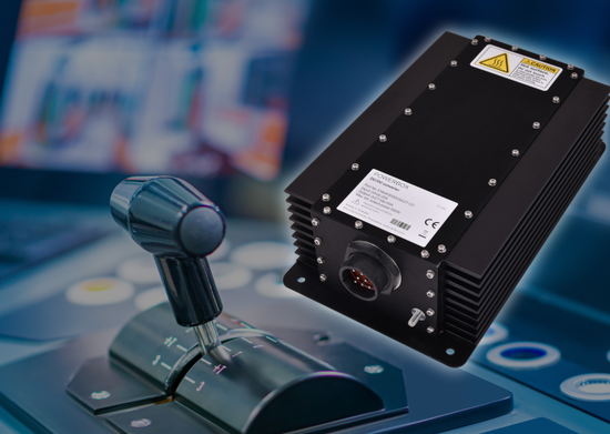

Powerbox是欧洲最大的电力供应公司之一,40多年来一直是优化电力解决方案以满足高要求应用的领导力量。该公司已宣布发布一款用于船用发动机控制的新型双通道电源。基于该电源用于恶劣环境的平台,ENMA500D24/2x27-CC提供两个27V/20A的隔离输出,总功率为540W。电源被封装在坚固的IP56外壳中,采用机械设计实现高效的传导冷却,符合DNV/GL标准。
图片.png?imageView2/2/w/550
从为传感器供电的本地低功率DC/DC转换器到为整艘船供电的大功率直流发电机,舰船和船舶上充满了需要可靠和安全电源的电气和电子设备。虽然许多应用程序可以由船用认证的商用现货(COTS)电源供电,但有一些应用程序非常具体,需要独特的电源解决方案来配合最终应用程序。
一个例子是用于操作快速开关阀(FVS)的伺服马达,比如用于安全目的的喷油泵,可定向螺旋桨和发动机控制的伺服马达。
FSV操作基于伺服马达,确保流体的传输或中断具有最高的安全性。由于故障在这类设备中是不能预估的,所以FSV制造商经常使用两个独立的电源来保证冗余。然而,考虑到设备安装在非常紧凑和苛刻的环境中,这对安装程序来说是一个挑战。
PRBX凭借在DNV/GL标准下为船舶行业设计电源解决方案方面的高水平专家经验,开发了高度集成、隔离、双通道DC/DC转换器—ENMA500D24/2x27-CC。
因为ENMA500D24/2x27-CC通常用于恶劣的环境,所以它被封装在坚固的IP65外壳中,可以抵抗高压和水喷雾。根据IP65的要求,ENMA500D24/2x27-CC DC/DC转换器经过了设计和优化用于传导冷却。两个横向的散热片促进内部散热组件与外部环境之间的热量交换。
ENMA500D24/2x27-CC采用低压24V分布式电源供电,可承受18-36V的工作电压范围,并能承受大电压降至10V,持续10秒。ENMA500D24/2x27-CC提供27VDC/20A和总功率540W的输出,效率高达85%。
ENMA500D24/2x27-CC通常用于需要冗余电源的安全设备,当不需要冗余但应用程序需要两个独立输出时,ENMA500D24/2x27-CC提供两个隔离的27VDC输出。在这种情况下,总输出功率保持在540W,不过它可以在一个输出功率为540W,第二个输出功率为空载的情况下平衡两者之间的任何混合,同时保持在允许的最大功率范围内。
ENMA500D24/2x27-CC具有输入反极性和输出短路保护,包括过温、过压和过流保护。按照EN60068-2-x标准设计,符合安全标准EN60950。
