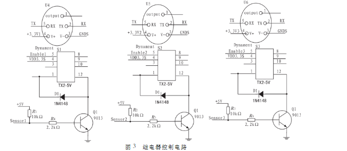

本仪器设计3个通道的二氧化碳传感器采集,通过3个继电器来选择传感器的通断。如图3为继电器控制电路。

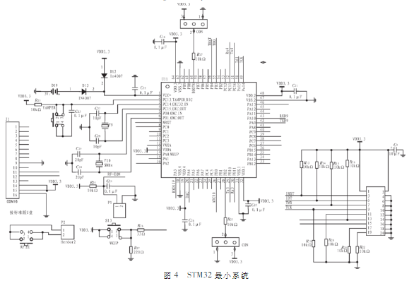

使用低功耗单片机STM32F103RE,内核为:ARM 32-bitCortex-M3 CPU,尺寸为:10mmx10 mm,带有4个串口,在本仪器设计中,用到3个串口,一个与传感器进行通讯,一个与液晶进行通讯,一个与USB存储模块通讯。如图4为控制器最小系统。
