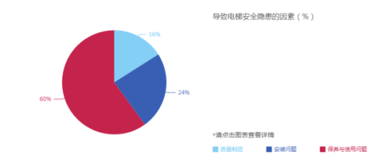

据中国电梯行业协会统计数据显示,导致电梯安全隐患的因素中,制造质量占16%,安装占24%,而保养和使用问题高达60%。勤检修、勤保养是一部电梯能长时间使用的基本条件,而少维修、疏保养则是发生事故的罪魁祸首。

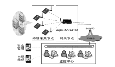

无线电梯故障预警系统主要由传感器终端采集节点,无线传输网关和远程监控中心三部分组成。系统总体框图如下所示:
图2 系统框图
传感器终端采集节点主要是由分布在个电梯轿厢内及轿顶上的传感器节点构成,来负责监控电梯运行参数,并将采集到的数据通过zigbee无线网络送到网关节点。无线网关节点再通过3G/4G方式发送到远程监控中心。监控中心对获得的电梯运行数据进行存储,处理和显示,并分析电梯是否处于健康运行状态。如果数据不在安全范围内,则会立即通知物业公司和电梯维保单位及时处理,预防危险事故发生,防患于未然。
其中zigbee模块主要是将远程监控平台的命令通过zigbee网络发送到各个子节点,以便对各子节点进行管理。同时,还根据个节点的情况,,将受到的个节点信息传输到监控中心来保存和数据分析处理。网关节点根据数据帧中的节点地址就可进行相应的数据处理。
