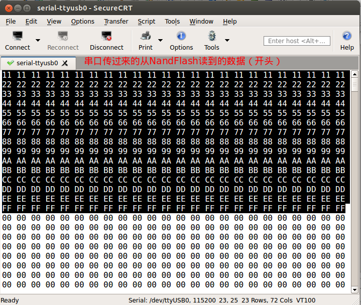

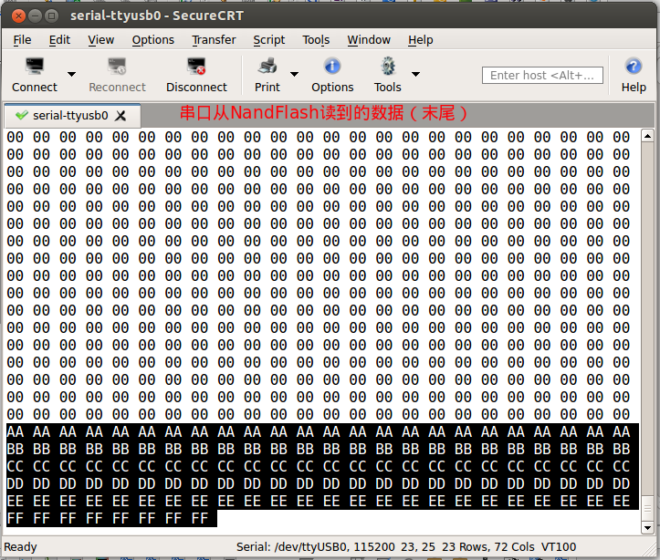

准备分析

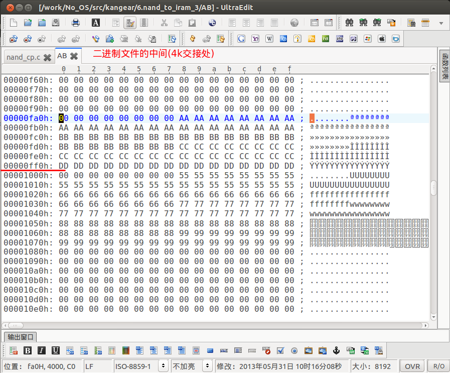

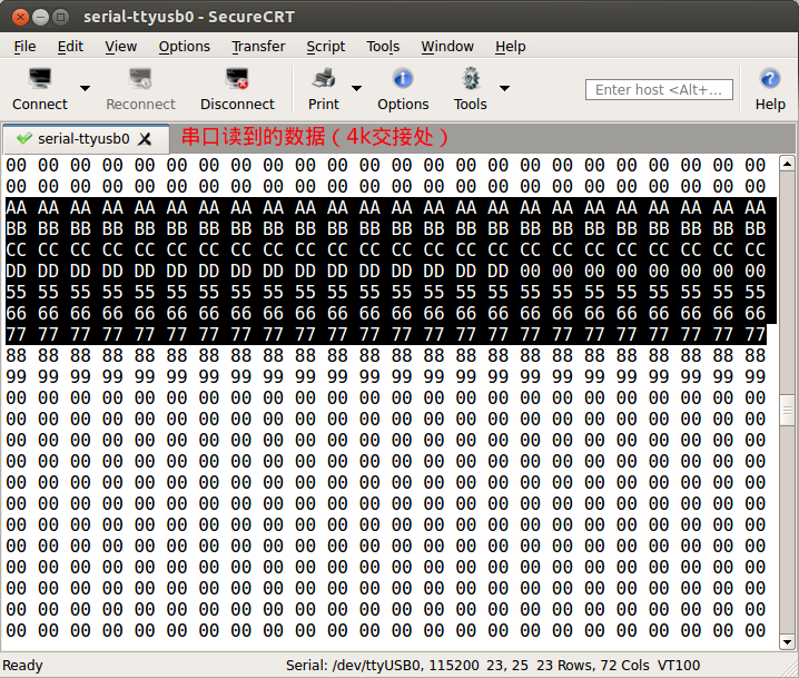

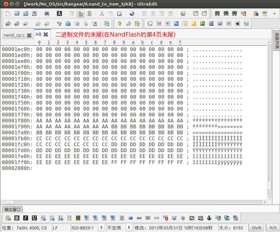

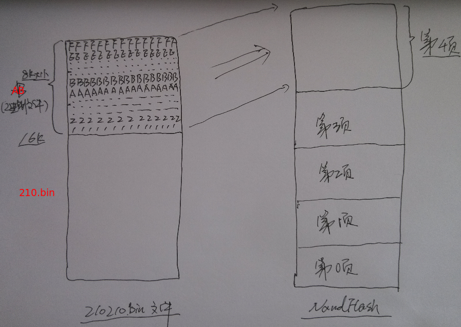

经过了《S5PV210的NandFlash应用(二)》对于二进制文件前16k的存取方式都了一定的了解。这次要证明的是第NandFlash第4页以后存取方式。《S5PV210的NandFlash应用(二)》里边的210.bin(大小为16k)是以存到4k为单位存到了前4页(0, 1, 2 ,3)的每页的前4k处。为此我自己写了一个8k的二进制文件(名字叫AB),贴在210.bin的后边,按照推断这8k应该存在了第4页。然后改到nand_cp.c以8k的方式,读取第4页,然后数据都输出到串口,再与原二进制文件对比。

与“特殊的进制文件AB”对比如图所示:
3个重要的点都没有出现问题,都能对应的上,证实了假设。
得到结论,16k以后的文件都是在NandFlash第4页开始存储的。
