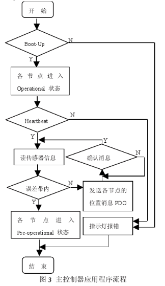

2.5 主控制器的应用程序流程
在系统中各个从节点被配置成节点监测状态,主节点通过检测4个从节点发送的周期性心跳报文(Heartbeat)来判断各个从节点的工作状态。
主控制器的应用程序流程为:在系统上电后主控制器首先判断各个从控制器是否发出Boot-Up消息,如果有Boot-up消息则让各个从节点进 OperaTIonal状态并接着判断是否有心跳报文(Heartbeat)产生以判断各节点是否成功进OperaTIonal状态,否则通过指示灯报错,然后采集水平传感器输出的X、Y轴密位信息并判断是否在误差带内,接着通过调平策略解算出3个电机应该上移或下移的位置(3点即可解决一个平面),并且通过CAN总线将位置信息传送给电机控制器,电机控制器在运动了相应的位置后向主控制器发出确认消息,主控制器在接到确认消息后,再次采集水平传感器输出的位置信号,如果位置误差在误差带内则数据传输停止,否则循环上述过程。其流程图如图3所示。
基于CANopen协议在车载设备中的应用研究

3、 实验结果
整个平台在调平过程中达到了满意的效果,调平的时间在2min之内,调平精度能达到3‘,这从一方面验证了通讯系统的可靠性。为了更直观地观察数据传输过程,我们通过运行监视程序(miniMON)可以在上位机上实时地显示数据传输的全过程,这无论从系统调试方面还是从系统检验方面来讲都是很有意义的。系统运行时的数据通讯如图4所示。通过监视数据的传输,我们可以更加确认数据传输的可靠性。
