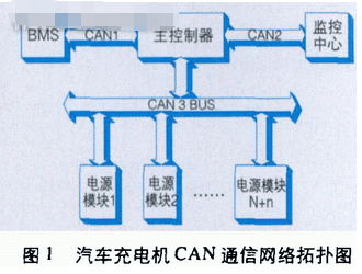

2、 电动汽车充电机的通信拓扑
电动汽车充电机在工作的过程中,需要和车载电池管理系统(bms)、充电站的集中监控中心和充电机内部电源模块之间通信。
采用can总线技术解决电动汽车充电机模块间的通信问题
如图 1所示,充电机的通信系统中包含三个can通信网络:
充电机主控制器与蓄电池管理系统(bms)之间的通信网络(can1):实现充电机与车载蓄电池管理系统的之间数据交换,为动力电池充电提供参数信息。
充电机主控制器与充电监控系统之间的通信网络(can2):实现监控中心与充电机的实时数据采集、监控和控制功能,能够实时的通过监控中心掌握充电机的工作状态,并能通过充电机间接获取蓄电池的信息。
充电机主控制器与电源模块之间的网络通信网络(can3):实现充电机主控制器与独立电源模块之间的数据交换,实现基于can总线的软件均流方案,其中n个电源模块作为工作模块,n个电源模块作为备用的电源模块。

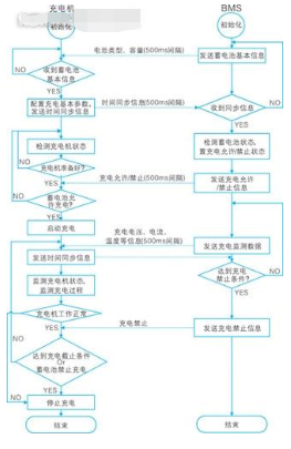

图2 充电机与电池管理系统之间的工作流程图
3、 充电机与bms的can通信
3.1 can1通信
蓄电池与电池管理系统之间的通信流程图如图 2所示,在图2中将充电机的工作流程和电池管理系统的工作流程联系在了一起,并且通过can总线进行数据的传输。充电机与蓄电池之间通过can总线的数据传输主要包括以下几个部分:
(1)开始给蓄电池充电之前,bms首先和充电机建立联系,然后将电池的类型、容量、最大的充电允许电压电流等信息通过can总线发送给充电机。
(2)充电过程中,bms将电池的充电参数电压、电流、soc等信息定时(500ms)发送给充电机,为充电机改变充电策略、调整充电参数提供参考。
(3) 充电结束后,bms将充电完成的信息通过can总线发送给充电机,并切断和充电机之间的通信,完成充电。

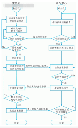

充电机与充电监控系统的通信系统为一个独立的can网络,包括了监控计算机和若干台充电机。充电机与充电监控系统的通信网络在应用层应能实现以下功能:
(1) 监控计算机至充电机传送的数据:
l充电机开机
l充电机停机
l紧急停机
l充电机参数设置
l时间同步
(2) 充电机至监控计算机传送的数据:
l电压、电流、温度数据传输
l累计输入输出电量
l充电机故障代码
l充电时间
(3)监控计算机通过充电机读取蓄电池的数据:
l蓄电池的标识、类型及参数
l蓄电池电压数据
l蓄电池温度数据
l蓄电池soc数据
l蓄电池实时状态

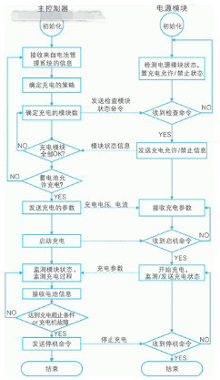

充电机与电源模块之间的通信主要是为了实现充电机的软件并联均流功能,在工作的过程中需要传输的是充电过程中的电压电流等参数值,以及充电机的工作状态等信息。其工作流程包括了以下几个部分:
(1) 充电开始之前,电源模块初始化,检查工作状态,确定能否正常工作,设立允许或禁止充电标志位,并且将信息发送给主控制器;
(2) 充电机主控制器在得到电池信息,确定充电策略后,会选择适当的充电模块参与充电,并将充电的参数发送给电源模块;
(3) 在充电机主控制器确认需要的电源模块可以工作后,发出开始充电的指令,并采集充电的参数;
(4) 主控制器根据采集的数据实时改变充电策略,调整充电参数,并实时的监控模块的工作状态;
(5) 当发现充电过程中有电源模块发出报警信息后,立即启动备用模块,并将问题模块切除充电状态;
(6) 充电机的主控制器在综合充电状态信息后,做出停止充电的判断,并结束充电过程,恢复待机状态。
图4为充电机内部并联均流的工作流程图,将充电机主控制器和电源模块的详细工作流程做了规定,同时包括了can总线在其中的串联作用。

图3 充电机与监控中心的充电流程图
