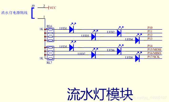

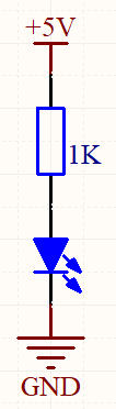

LED工作条件
普通发光二极管的工作压降为1.6V – 2.1V
工作电流 1-20mA
在这里插入图片描述
此处I = U/R = 3mA
点亮LED
在这里插入图片描述
这里在只需控制P1口输出低电平即可点亮LED(即编程时给P1口赋值0)
单片机编程

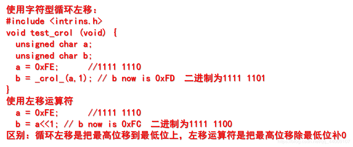

循环移位函数
#include
#include //移位函数库
/*自定义延时函数 delay(毫秒)*/
void  delay(unsigned int z){
unsigned int x,y;
for (x=z;x>0;x--)
for (y=114;y>0;y--);
void main(){
unsigned int defult;
defult = 0xfe ;  //1111 1110
while (1){
defult = _crol_(defult,1);     //左移_crol_(变量,移动位数)   右移_cror_()
P1 = defult;
delay(100);
P1 = 0xff;    //1111 1111
delay(10);
移位函数与移位运算符的区别
