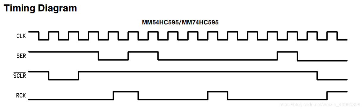

然后74HC595这个芯片是怎样工作的呢,是怎样做到将一串数据并行同时输出的呢。下图是74HC595数据手册上给出的时序图,也就是在程序设计中,根据这个时序图我们就可以实现该芯片的功能。
首先,RCK相当于控制整个过程,在程序中先将RCK置为低电平,待数据存储完成后置为高电平完成上升沿将寄存器内的数据发送出去。SER用于暂时存储一位数据,CLK在每次下降沿会将SER数据存储在寄存器中。不过不知为何,这个时序图有点难看懂,主要思路是这样的吧,去参考代码的话更好理解吧。
