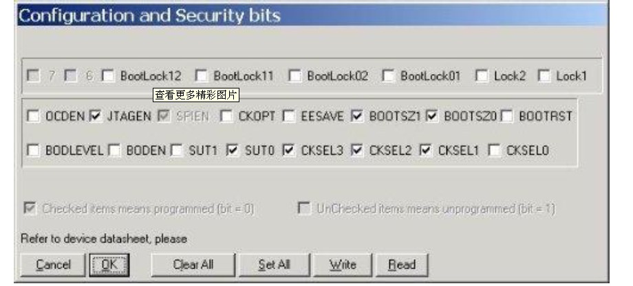

1.以我们常用的小马PonyProg2000串行编程器下载软件为例,在Command菜单中选Security and Configuration Bits,(或者点Security and Configuration Bits按钮)在接着出现的熔丝位配置窗口的下面,有几个按钮,千万不要乱按。正确的方法是先按“Read”按钮,读出原来芯片中熔丝位的配置,然后再以此为基础,按你的需要进行局部修改,确定无误后再按“Write”按钮,就OK了。一般不会出现锁死的问题。如果万一由于操作不当,出现锁死也不必惊慌。
2.除了用并行编程器恢复的方法以外,对于没有并行编程器的朋友,还可以用外接有源振荡器的方法解锁,方法是用一个1MHz的振荡信号接到ATmega16L的 13脚XTAL1,接通单片机的电源,正常的话你会看到原来单片机中的程序已经可以正常运行了。说明外接振荡器已经使单片机恢复工作了。这下来就好办了,仍然用PonyProg2000,点Security and Configuration Bits按钮,进入熔丝位配置窗口,这时你会看到所有的熔丝位都没打√,连灰色的SPIEN前面那个模糊不清的√也没了,不过没关系Don’t worry,你只要按照下图中ATmega16L出厂时熔丝位的设置打√,然后按“Write”按钮,如果屏幕轻轻的闪一下,OK,恭喜你已经好了,再按“Read”按钮,你会看到除了你打√的地方以外,SPIEN前面那个模糊不清的√也出来了。锁死的芯片已经解锁了。

一般来说,只要满足ISP的工作前提,再把XTAL1接到一个4MHz有源晶体的输出,基本是万试万灵的。 通过外加有源晶振的办法,让其恢复, 这个方法最可行。它可以恢复大部分熔丝位搞错的芯片。(重点推荐) 接法如下
打点的口子对应1号脚依次逆时针1 NC2 GND3 CLK4 VCC 1脚不接,2脚接地,3脚接输出,4脚接电源。恢复方法:
接上上图的有源晶振,重新通电,可以看到芯片又重新正常工作了,这时就能用ISP或JTAG下载线修改错误的熔丝位了。修改完成后,断电,将有源晶振拆走,看看是否已经恢复正常。
