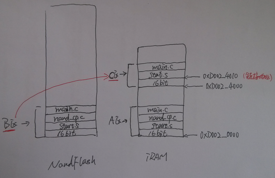

准备分析
标题挂了一个(一),代表这个是涉及到NandFlash并不深入,只实现读操作。还是16k的代码,这次从NandFlash中读取,读到iRAM中地址为0xD0024000的地方。并调用main运行。如下图所示:(CPU会自动把B区代码拷贝到A区,我用A区代码从将B区代码拷贝到C区,并调用main运行)

着手写程序
start.S中的代码拷贝很重要,Makefile中的链接地址很重要。

int copy_uboot_to_ram_nand (void)
int large_block = 0;
int i;
vu_char id;
NAND_CONTROL_ENABLE();
        NAND_ENABLE_CE();
        NFCMD_REG = NAND_CMD_READID;
        NFADDR_REG =  0x00;
/* wait for a while */
        for (i=0; i<200; i++);
id = NFDATA8_REG;
id = NFDATA8_REG;
if (id > 0x80)
large_block = 1;
if(id == 0xd5)
large_block = 2;
/* read NAND Block.
* 128KB ->240KB because of U-Boot size increase. by scsuh
* So, read 0x3c000 bytes not 0x20000(128KB).
//return nandll_read_blocks(CONFIG_SYS_TEXT_BASE, COPY_BL2_SIZE, large_block);
return nandll_read_blocks(0xd0024000, 0x4000, large_block);
void board_init_f_nand(unsigned long bootflag)
        __attribute__((noreturn)) void (*uboot)(void);
        copy_uboot_to_ram_nand();
        /* Jump to U-Boot image */
        uboot = (void *)0xd024010;
(*uboot)();
        /* Never returns Here */
@ File:start.S
@ 功能:启动代码,设置栈,拷贝16k到0xd0020000处
.text
.global _start
_start:
ldr sp, =0xD0037D80       @ 设置栈,以便调用c函数
adr r0, _start        @ 重定位
                            @ _start当前所位于的地址:0xd0020010 (前边放有16bit的头信息)
ldr r1, =_start           @ _start的链接地址:0xd0024010
ldr r2, =0xd0028000       @ 0xd0028000 = 0xd0024000 + 0x4000(16k)
cmp r0, r1
beq run_on_dram
bl  nand_asm_init
bl  copy_uboot_to_ram_nand
run_on_dram:
ldr pc, =main             @ 跳转
halt:
b halt

一开始以为程序会很难,应该MLC的,这样的NandFlash涉及到了ECC校验,颇为麻烦,但是细想,只实现读操作,会少许简单一些。最后发现读的时候问题并不多。也并不是那么困难。nand_asm_init和nand_cp.c提取于u-boot,并加以移植。
