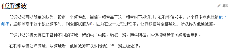

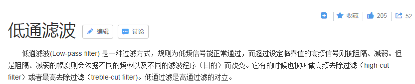

关于低通滤波,先看一下百度百科上的定义。
算法实现的公式如下:

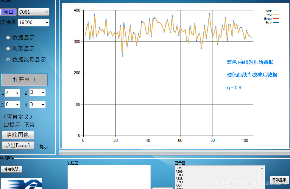

通过ADC采样输入电压,然后将采样值经过一阶滤波运算,通过串口分别打印采样值和经过一阶滤波运算后的值。
通过串口波形显示软件可以看到采样的结果为:
当滤波系数q=0.1时,本次采样数据占采样结果的10%,上一次采样数据占采样结果的90%,也就是说采样数据突变时对采样结果影响不大,采样的波形比较平滑。
由上面的波形也可以看出,蓝色波形为原始数据波形,波动范围比较大,橙色波形为经过一阶滤波算法后的波形,波形比较平稳。
将q值改为0.5时,看看采样情况。
可以看到当滤波系数增大到0.5时,本次采样数据和上次采样数据对结果的影响分别占50%。通过波形可以看到,经过滤波后的波形也出现了波动,但是波动范围相对于原始波形来说小了一点。
将q值继续增大,改为0.9时,看看采样情况。
通过波形可以看到将采样系数增大后,本次采样数据对采样结果影响占到了90%,经过一阶滤波后的波形基本和原始波形保持了同步,实时性比较好,但是稳定性会差一点。
通过不同滤波系数的对比发现:
滤波系数越小,滤波结果越平稳,但是灵敏度越低;
滤波系数越大,灵敏度越高,但是滤波结果越不稳定。
在实际应用中根据不同的需求,选择合适的滤波系数,以满足系统要求。
