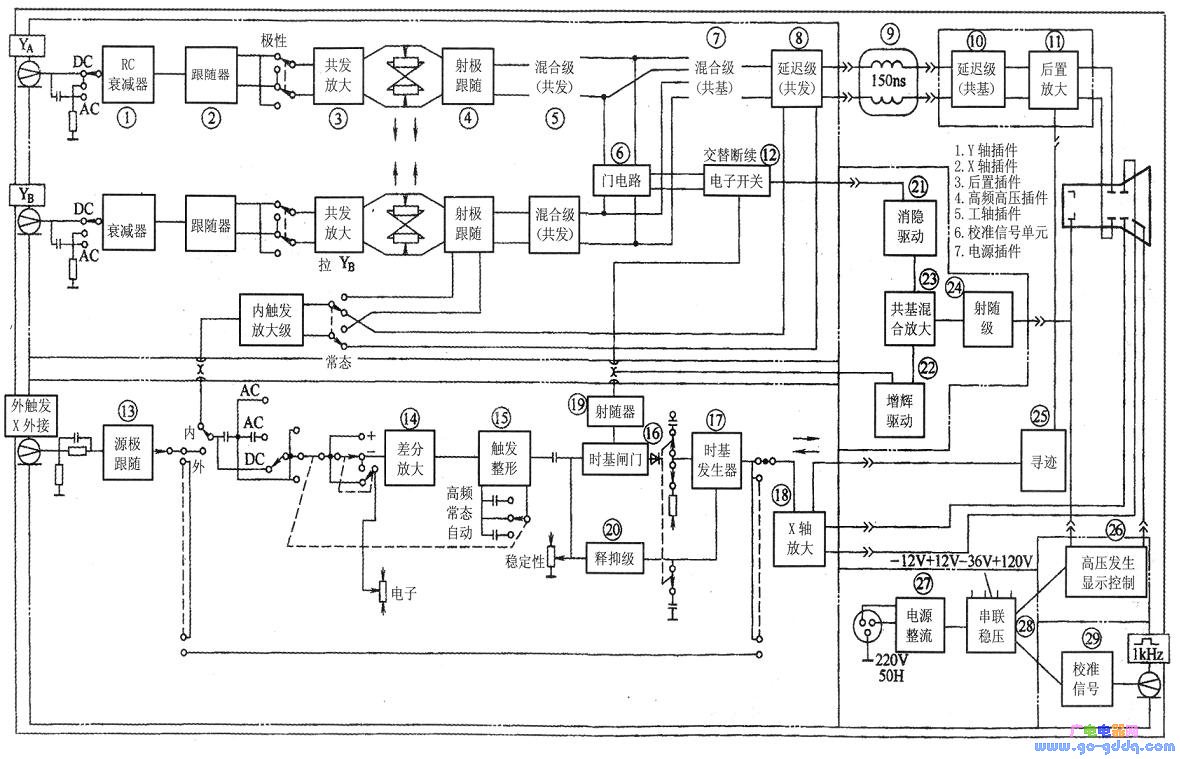

  SR-8型双踪示波器主要由双通道Y轴放大器、时基发生器、时基触发器、X轴放大器、电子开关、延迟线、校准信号、示波管及显示系统、高低压电源等单元组成。
  SR-8型双踪示波器整机的单元方框如下图所示。
  SR-8型双踪示波器整机的Y轴偏转系统采用两个独立的前置放大器,借助电子开关可以控制两通道的工作状态。输入信号经衰减器至Y轴前置放大器,放大后经延迟线馈送至末级放大器。其输出端与示波管的偏转板相连接。
  YA通道的前置放大器设有“极性”转换的装置,可配合电子开关控制和显示两个通道中被测信号的和或差。YB通道的被测信号的一部分可同时馈至触发放大器进行放大,井被作为“YB”,触发形式的信号源。
  在延迟线前分离出两个通道的共同信号,作为“常态”触发方式的信号源。触发源选择开关处于“外”
  的作用位置时,外触发信号可由外触发插座输入。触发信号馈至触发电路,经整形、微分电路后,取其负向脉冲信号启动时基发生器,以产生锯齿波。锯齿波信号馈至X轴放大器,经放大后与示波管X轴偏转板相连接。X轴放大器除了放大锯齿波信号外,还可以放大外接被测信号。X轴放大器增益选择开关位于“扩展×10”时,放大器增益约扩大10倍。仪器设有校准信号发生器,产生矩形波信号,以检查校对Y轴的灵敏度及扫描速度。
  仪器各级电路所需的低压电源由电子稳压器供给,示波管显示系统的高压电源由高频、高压发生器供给。仪器的Z轴放大器放大调辉脉冲电平。
SR-8型双踪示波器结构方框图
