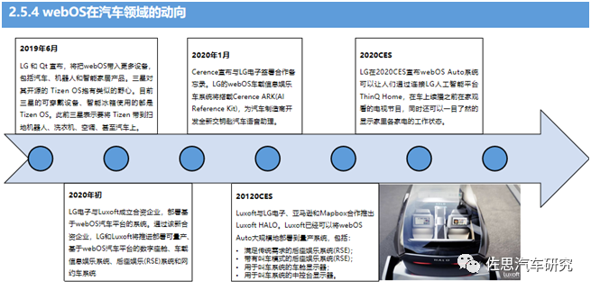

LG 在 2013 年从惠普收购了由 Palm 开发的 webOS,然后将 webOS 从手机操作系统扩展到现在可以在电视、智能冰箱、智能手表、智能汽车上可用的操作系统。安装 webOS 的智能电视已经销售数百万台。2020 年初,LG 的 webOS 在汽车领域频频布局。
