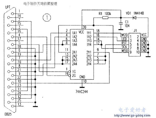

自制AVR单片机ISP下载线单片机编程器的作用是将调试好的程序烧写到单片机的存储器中。本文介绍的AVR单片机ISP下载线的成本只有10元左右,非常适合初学者自制。 AVR单片机的程序可以使用串行在线编程(ISP)方式下载写入,即可直接在电路板上进行程序的烧写和修改,所需的装置就是一根ISP下载线。 本文介绍的ISP下载线使用计算机的并口对单片机编程.不仅支持AVR单片机,也支持对51单片机中AT89S系列单片机的编程。
如何自制一个AVR单片机ISP下载线

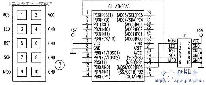

一、下载线电路 下载线的电路见图1。该下载线是STK200/300型的下载线。74HC244是8缓冲器电路,用来作计算机并口和单片机的缓冲隔离。图1中的LPT连接到计算机的并口,作计算机上的下载软件和单片机进行通信的接口。LPT的④、⑤脚用来控制两组缓冲器的输出,在其输出低电平时,所控制的缓冲器可正常传递数据;输出高电平时,所控制的缓冲器输出端为高阻态。LPT的⑦脚输出编程命令和数据到单片机的MOSI端(MOSI在这里表示计算机输出、单片机输入);LPT的⑥脚输出串行编程时钟信号到单片机的SCK端;LPT的⑨脚输出复位信号到RST端;LPT的⑧脚输出编程状态信号到LED端。LED是目标板上的发光二极管,可以不用。由单片机读出的信息经MISO端(MISO在这里表示单片机输出、计算机输入)输出到LPT的⑩脚。74HC244的电源由单片机目标板上的5V电源通过二极管VD1提供。 下载电缆采用10芯线,标准10脚IDC接头,电缆线一端面向接头的俯视图如图2所示。以AVR单片机ATmega8为例,单片机编程时的接口电路如图3所示。这是Atmega8单片机的最小系统,由于使用了内部RC振荡器作时钟源,所以电路中没有外接晶振电路,因此在设置熔丝位时不能设置成使用外部晶振。

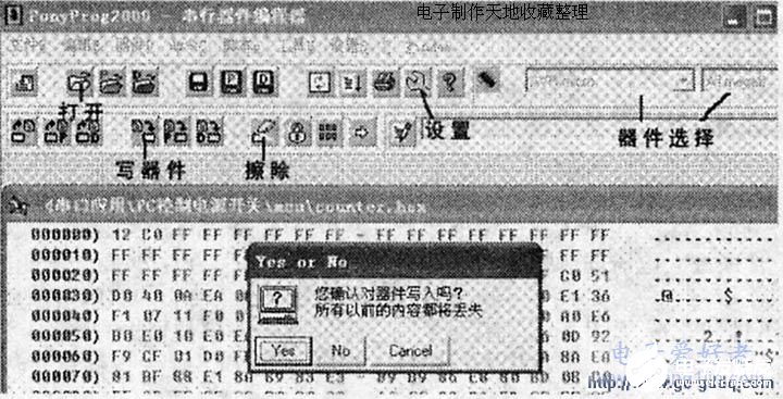

二、软件的使用方法 配合下载线使用的软件有PonyProg2000、 ISPlay等。
本文以PonyProg2000为例,介绍软件的使用方法,并以ATmega8编程为例进行介绍。
1.设置ISP下载通信接口 打开软件PonyProg2000,点击工具栏上“设置”按钮,在弹出的“接口板设置”窗口中选择单选按钮“并行”,在下拉列表中选择“AvrISP I/O”,可单击“测试”按钮,检查接口的设置是否正确,单击“确认”按钮完成设置。
2.选择器件 在工具栏上的第一个下拉列表中选择“AVR mICro”,第二个下拉列表中选择“ATmega8”。
3.下载操作 在工具中单击“打开”按钮,弹出“打开器件内容文件”对话框,在“文件类型”下拉列表中选择“*.hex”,找到目标文件后,单击对话框上的“打开”按钮,该目标文件即被装入计算机缓冲区。
单击工具栏上的“写器件”按钮,弹出“Yes or No”对话框,单击“Yes“,即可完成程序的烧写。有关操作界面见图4所示。 如果待写器件以前已写入过程序,在重新写入程序前应先单击工具栏上的“擦除”按钮进行擦除。
