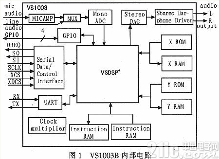

VS1003B是由芬兰VLSI公司出品的一款单芯片的MP3/WMA/MIDI音频解码和ADPCM编码芯片,其内部电路如图1所示。由图可见,VS1003B包含一个高性能、具有自主产权的低功耗DSP处理器内核VSDSP,工作数据存储器为用户应用提供5 kB的指令RAM和0.5 kB的数据RAM,串行的控制和数据接口,4个常规用途的I/O口,一个UART,一个高品质可变采样率的ADC和立体声DAC,还有一个耳机放大器和地线缓冲器。
VS1003B通过一个串行输入总线来接收输入的比特流,它可以作为一个系统的从机。输入的比特流被解码,然后通过一个数字音量控制器到达一个18位过采样多位ε-△DAC。解码过程通过一个串行控制总线来控制实现。除了基本的解码,在用户RAM中它还可以做其他特殊应用,例如DSP音效处理。

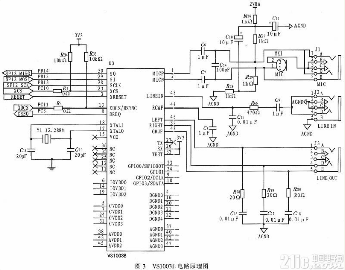

VS1003B电路原理图如图3所示。J1为麦克风输入插座,用于连接麦克风。J2为外部声音输入插座,连接音源。J3为耳机输出插座,连接耳机,由于内部具有耳机驱动器,VS1003B输出信号不需经过任何功放电路,从而简化了硬件电路。VS1003B各部分的供电电压不同,IOVDD(I/O电压)为3.3 V,CVDD(数字电路电压)为2.5 V,AVDD(模拟电路电压)为2.8 V。最大的采样率XTAL1/256,决定了能以正确的速度播放的音频采样率。例如,如果要播放48 kHz采样率的音频,XTAL1至少为12.288 MHz才能获得正确的播放速度。
对于STM32微处理器来说,总共需要7个IO口与VS1003B连接。SO(串行输出)、SI(串行输入)与SCLK(串行总线时钟)分别接STM32的PB14、PB15和PB13,即接到STM32的SPI2上,VS1003B通过SPI接口输出IMA ADPCM编码的音频数据。其余的四根线中,DREQ(数据请求)连接到PC3,XCS(命令片选)连接到PC10,XDCS(数据片选)连接到PC11,XRESET(复位)连接到STM32的14管脚(NRST),当STM32复位时,VS1003B同时复位。操作时,只有当DREQ为高(准备好)时才能读写VS1003B。

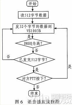

播放前将对方传来的语音数据存放到STM32的缓冲区,缓冲区的大小设置为512字节,一般一次读一个扇区,然后将数据发往VS1003B。由于VS1003B有32字节的数据缓冲区,一次可以发32个字节的数据,然后检测DREQ,当DREQ为高时送下一个32字节的数据,直到发完为止。 DREQ为高表明VS1003B可以接受新的数据,如果不考虑DREQ而直接连续的给VS1003B发音频数据,将会出现声音断断续续的情况。语音播放流程如图6所示,考虑到实际语音通信时,本地PTT键抬起时,对方会无法听到语音,因此流程图中采用判断对方PTT键的状态来处理是否播放。
