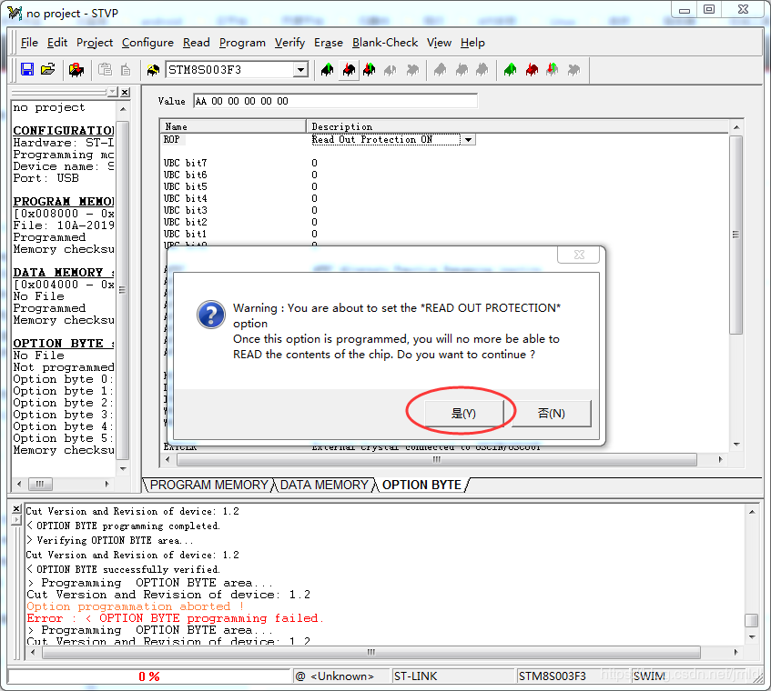

STM8烧录及加密流程

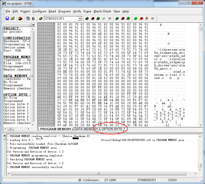

打开烧录软件STVP
将需要烧录的程序xxx.s19拖至烧录软件

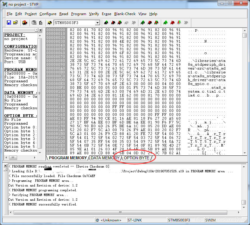

点击窗口"OPTION BYTE"
在这里插入图片描述
点击"ROP"栏,选择"Read Out Protection ON"
在这里插入图片描述

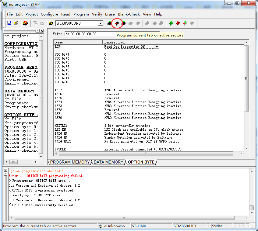

点击烧录按钮
在这里插入图片描述
弹出提示框,点击"是"
在这里插入图片描述
完成烧录及加密流程

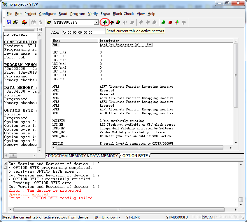

点击读取芯片按钮
在这里插入图片描述

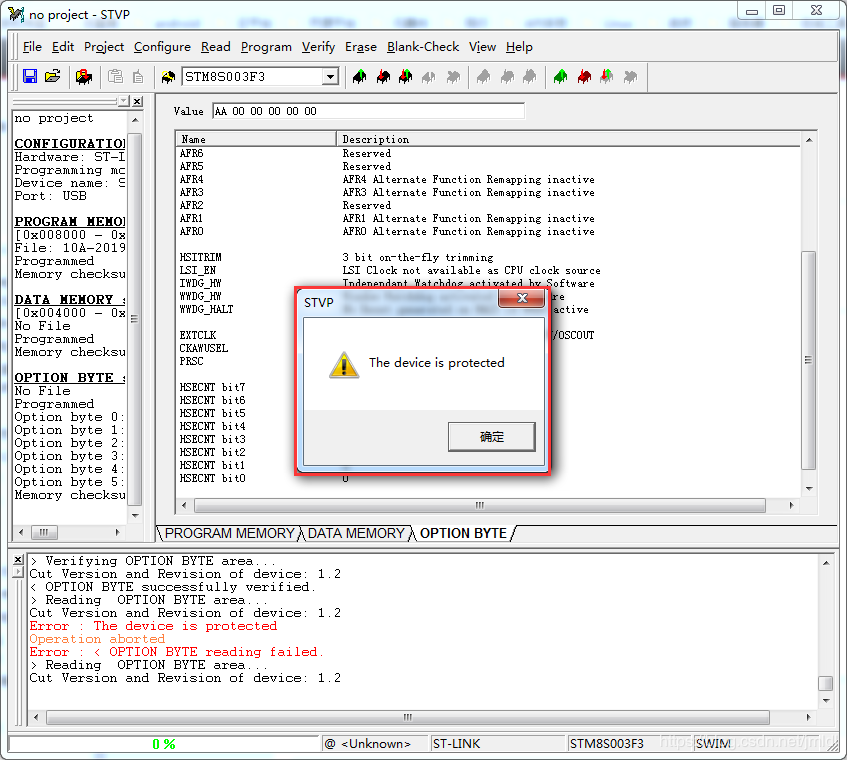

提示芯片在保护状态
在这里插入图片描述
